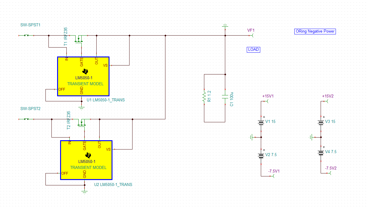

我想设计一个具有以下电压的电源(主电源和冗余电源(每两个))。
1.2V、2.5V、3.3V、5V、7.5V、 -7.5V、15V、-15V、12V。
我想使用 LM5050-1/-Q1对这些电源轨(主电源轨和冗余电源轨)进行电源 ORing。
我对小于5V (1.2、2.5和3.3)的 ORing 电压有疑问。
ORing 是否能够在这些较低的电压下工作? 如果是、则如何为 这些低电压选择 MOSFET、因为 MOSFET 只有 VDS_max 额定值。

    您好、Vishal、
    对于小于5V 的 ORing 电压、当 Vs 引脚由大于或等于5V 的单独电源偏置时、VIN 和 VOUT 可在高达1V 的电压下运行。
    有关原理图、请参阅数据表中的应用部分8.2.2和图27。
    此处不考虑 MOSFET VDS 最大额定值。
    Kari。

    如何或负电压?
    我有两个-7.5V 的电源轨如何使用 LM5050-1进行操作。
