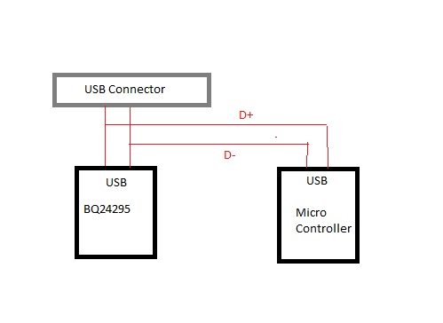

根据下图、BQ24295器件能否与微控制器和潜在主机共享 USB 总线?
其理念是 USB 连接器可以连接到专用充电器或 USB 主机(如笔记本电脑)。 例如、当连接到专用充电器时、BQ24295会将其检测为高电流源并消耗高电流...而当 USB 连接器连接到主机(笔记本电脑)时、它仅消耗~ 500mA 的电流。
是否允许按照图像进行此"窃听"? 如果不是、执行此操作的最佳方法是什么?
    是的、可以。 但是、有一个规定:当输入首次插入时、您的主机 MCU 必须 HIZ 这些线路、以便不会干扰 bq24295的 USB 检测。 您可以为完成此检测分配大约1s 的电阻、然后充电器将会占用这些线路供外部使用。
