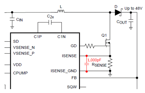

我们收到了客户关于 LP8860-Q1的问题。
请帮帮我们。
[问题]
他们正在考虑 ISENSE 的噪声滤波器。 如果他们在 Rsense 的服装中增加了1、000pF、这种用法是否有任何串行器?
tateo
    Yamashiro-san、您好!
    该噪声滤波器是常用的滤波器、其值范围为100pF ~1000pF、具体取决于系统条件。
    请从100pF 开始尝试噪声波形测量、并增加到1000pF。 我相信对于大多数情况、1000pF 是可以的、但仅在...
    希望这对您有所帮助、
