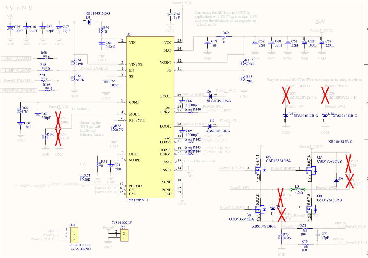

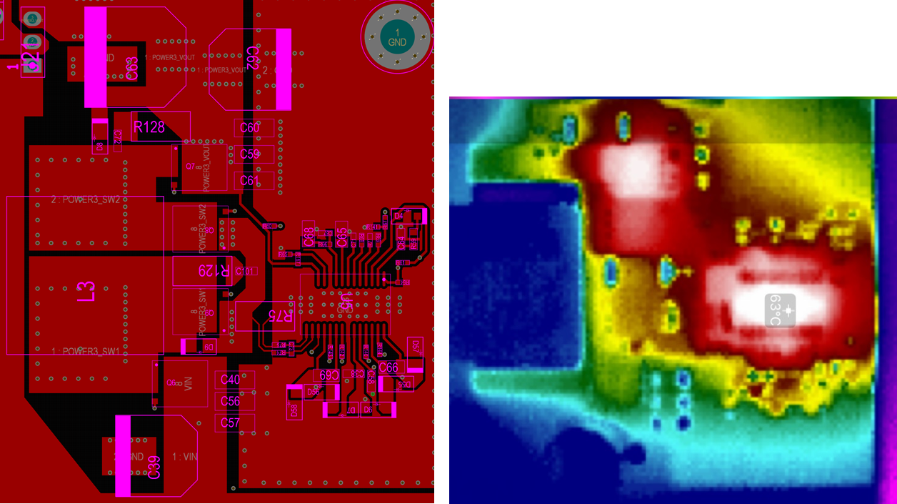

该器件在12V 至28V 输入条件下的空载条件下的温度约为63°C。 输出电压为24V。
  • 无论稳压器的负载如何(在无负载的情况下进行测试)、各种电路板都可以再现这些结果。
  • 正如  相关问题中提到的、该器件现在正在 DCM 模式下运行。
  • 滤波电感为4.7uH、额定电流为30A、饱和电流为21A (IHLP67GZER4R7M11)。
  • 我们按照 LM5175快速入门工具(xls)中建议的步骤来选择组件。
有什么想法会导致这种情况?
附加了其他信息(原理图、SW1和 SW2信号、热像)。

    您所附的原理图几乎不可读。 如果示波器图片的蓝色和黄色迹线不能是 SW1和 SW2、或者器件已因某种原因损坏。 SW1和 SW2不应同时接地。 在第一个示波器图片中、您展示了 SW1=0。 它不能是。 该电路似乎在升压模式(SW2开关)下运行、因此 SW1应保持在 Vin 的电压电平。 请参阅 LM5175数据表中的降压、升压和降压/升压模式下的关键波形、并根据我们的数据表或 EVM 原理图中所示的内容检查您的电路。

    • 示波器打印不正确。 可能在屏幕截图所示的那一刻、示波器探针未连接、这就是 SW1中存在 GND 的原因。
    • 为原理图添加了高分辨率图像。 布局也是如此。
    • 我们尝试使用新 IC、波形是类似的。

    示波器图片尚未显示 SW1和 SW2下拉脉冲之间的正确时序关系。 无法在计算机显示屏上读取原理图。 许多标记和连接几乎看不到。
    抱歉、无法读取标记和连接。 这次、随原理图附上了一份 PDF 文档。
    感谢您的关注!
    e2e.ti.com/.../Power3.pdf

    上图中的高侧 MOSFET 是否很热? 您能否确保他的 MOSFET 处于打开和关闭状态。 您是否只能在一个电路板上看到它? 如果更换 IC、问题是否已修复?
