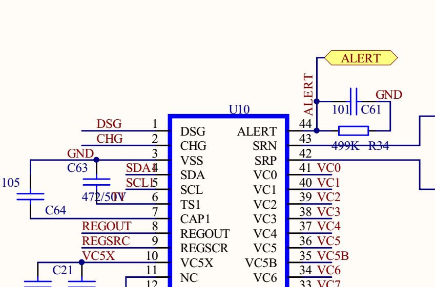

尊敬的所有人:
我们的客户遇到如下问题

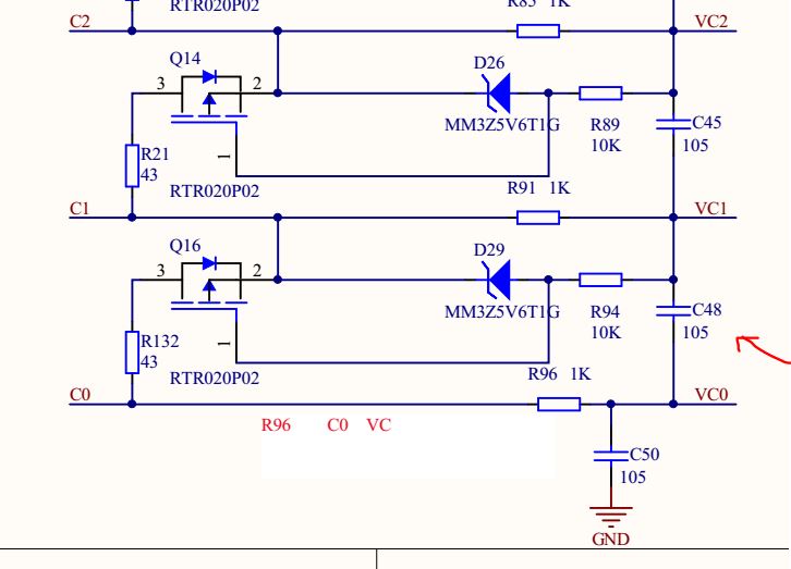

当应用 BQ76940芯片时、发现放电(电流10A-50A)时第一部分中的电压误差较大、并且其他电压正常收集。
如以下两幅图所示、C48两端的电压和使用 BQ76940测得的电压均大于100mV。
如果没有放电、误差在5mV 范围内。
    您好、伊斯天、
    显然、客户在电路板和感应电阻器的接地之间具有高电阻。 这将在放电期间导致 C0上出现负电压、bq769x0无法测量负电压、因此显然会降低电池1的电池电压。
    客户可能会考虑替代接地、如 www.ti.com/.../slua749 图22至24所示、但请注意高电阻或阻抗路径中产生的瞬态损坏。
