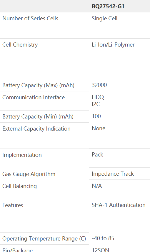

[参考译文] 即 BQ27542?电池容量?14500or32000 μ A
Guru**** 2943390 points
https://e2e.ti.com/support/power-management-group/power-management/f/power-management-forum/717608/which-is-bq27542-max-battery-capacity-14500or32000

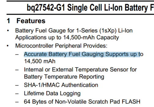

    你好、Changshi
    14500mAh。 如果您需要将其用于更大容量的电池组、请参阅以下应用手册。
    www.ti.com/.../slua760
