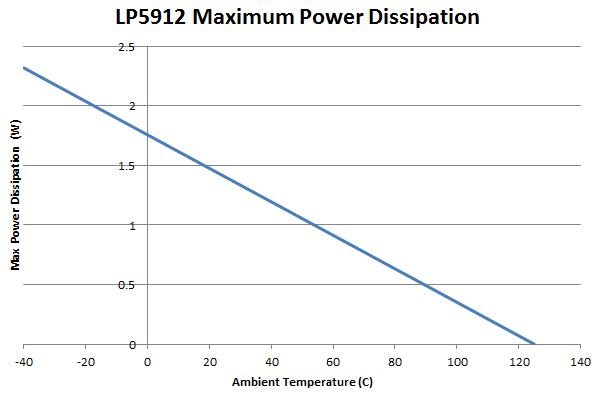

我们的一位客户希望在  Ta =-10°C、Ta =+25°C、Ta =+60°C 时降低 PDmax (最大功耗)
如果您能让我知道这些参数、我将不胜感激。

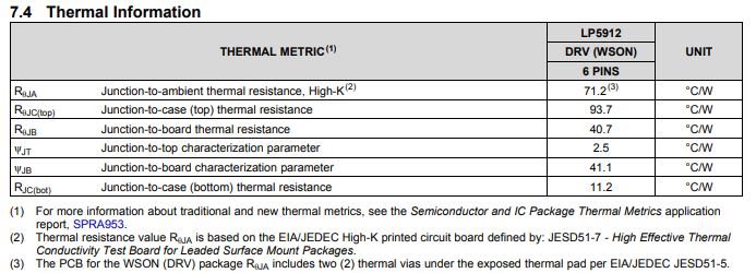

    可以使用热性能信息表中提供的信息来估算最大功耗。
    我们可以使用 Theta-ja 指标通过以下公式计算最大功率耗散:
    在 LP5912的工作温度范围内保持的最大结温为125 C;因此、插入 Theta-ja 和 Tj (max)后、我们得到以下结果:
    请记住、电路板布局和与其他热源的接近会影响 LDO 的热性能。  因此、对您的应用进行原型设计和测试仍然很重要。
