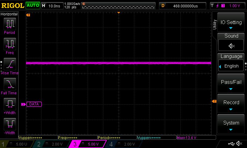

我有两个完全相同的板、用于驱动基于 LM3409HV 的定制 LED (5V、4A)。 其中一个在12V 和24V 电源上都运行良好。 但是、另一个不能在24V 上正常运行、但在12V 电源上正常运行。 它仅显示1A 的恒定电流、并且 P-MOSFET 变得非常热。
我在这里附上了原理图。 我还附加了它所基于的 WEBENCH 设计。
我缺少什么? 更重要的是、如何解决这个问题?

    什么与 Iadj、RV1有关? 这是可变电阻器吗? 如果2.5V 电源有10K 分压器、则无法获得满电流。 如果一个电路板正常工作、而另一个电路板不会出现问题、或者设计中有一些电路板在边缘工作不正确的情况。 您能否查看两个电路板和其他信号的开关波形以查看其工作是否相同?
    看起来关断时间大约为1.8us、因此开关频率低于500KHz、这很好。
    设计中的 D1是什么、它与 webench 器件不同、如果您的最大电压为24V、则该器件应替换为40V 肖特基二极管以及 MOSFET。 您甚至可以使用30V 器件、从而提高某些器件的效率。
    是的、RV1是一个三电位计。 Iadj 具有2.5V 电压基准、可通过分压器提供所需的1.24V 电压。 为什么您说分压器无法提供满电流? D1是60V、5A 肖特基二极管。
    我将查看这些波形并很快发布它们。

    这里是一些波形。 一对 LED 串联、然后这些串联 LED 存在并联链。 每个 LED 的 Vf 约为6V、If 约为300mA。
    工作模块的电压为24V
    输出电压:
    PGATE:
    无法正常工作的驱动程序:
    输出电压:
    门:
    在12V 时、驱动器无法正常工作:
    输出电压:
    PGATE
    我没有相关信息来解释为什么一个电路板正常工作、而另一个电路板不工作。 非工作单元上的波形不正确、但我无法告诉您原因。 此外、在12V 输入的工作单元上、LED 驱动器不会调节电流。 VIN 必须高于 Vout、这就是 P-FET 栅极未切换的原因。

    是 Vin = 12V、Vout 为5.2V。 此设计的 Vturn on 设置为大约5V。 您认为在大约10V 时应该更高吗?
    示波器图片显示了13V 时的 Vout (顶部图片)。 第二幅至最后一幅图片显示了11V 时的输出电压和 P-FET 未切换。 导通阈值与此无关。 在我看来、LED 堆栈不是5.2V。 这并不能解释您的第二个电路板不工作的原因。 我会构建另一个器件或更换所有器件、因为如果没有更多信息和更清晰的示波器图片、我就无法告诉您可能出现的问题。 24V 非工作单元的栅极使输入看起来振荡。 当它执行此操作时、请查看24V 电源。

    如果您能够清楚地看到非持久的示波器图片、您可能能够弄清第二块电路板为什么不工作。 LM3409是一款简单易懂的直接 IC。
    Viadj 将能够达到满电流、我读出了错误。
    第一张图片显示了13V 时的 Vout、第二张图片显示了 Pgate 上占空比超过50%、这意味着输出不是5.2V。
    第三幅图片显示了10V 时的 Vout、第四幅图片显示了振荡、但其中占空比小于50%。 为什么它会振荡? 电源是否在振荡? 您是否检查了输入电压是什么样的?
    第五张图片显示了电压约为11V 时的输出电压、第六张图片显示了 P-FET 栅极完全导通。 这是100%占空比、因此它不进行调节。
    是的、输入电源是稳定的、无论如何不会振荡。 我连接的负载是一个 LED 面板、并且有两个串联的 LED 的并联链。 每个 LED 的 Vf 约为6V、这就是输出电压介于11V 和13V 之间的原因。 我将负载切换为 LED 的 VF 达到大约5.5V、但在那里也不起作用。

    上面的图4是振荡、您能不能查看坏电路板的源极和漏极吗? 分流 FET 调光用于提高精度、因为它可消除电感器电流斜升和斜降。 如果调光频率不是太高或分辨率不需要太高、则 EN 调光工作正常。
