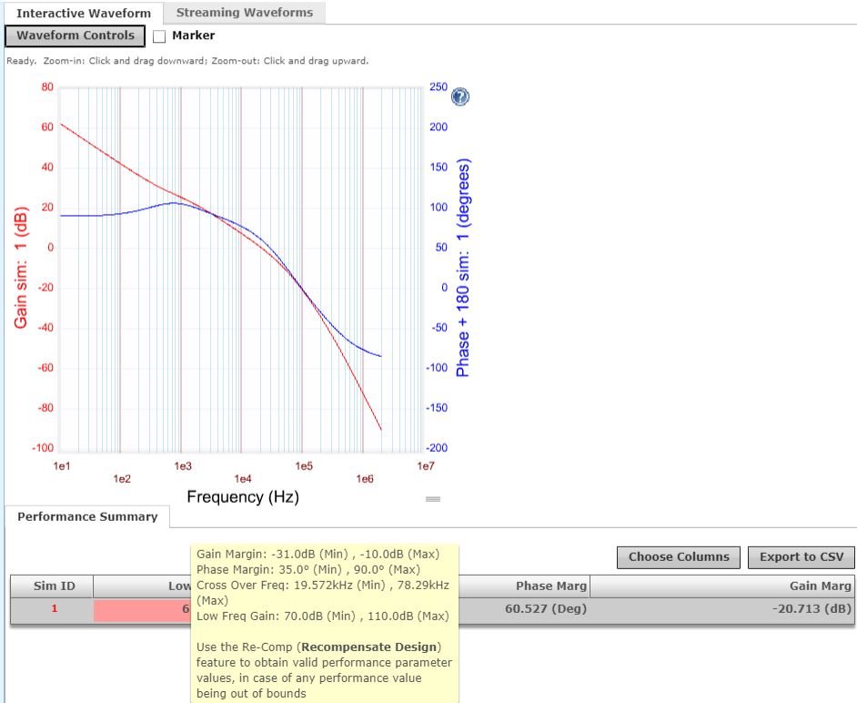

我想根据 tps54560进行设计。 输入电压44-60V、输出电压12V、输出电流2.5A
我将这些信息输入到网站上的 Web 设计器部分、然后点击"开放式设计"
我已经完成了一个仿真来查看波特图。 但是、在低频率增益框中、我得到以红色突出显示的数字。 这是警告吗?

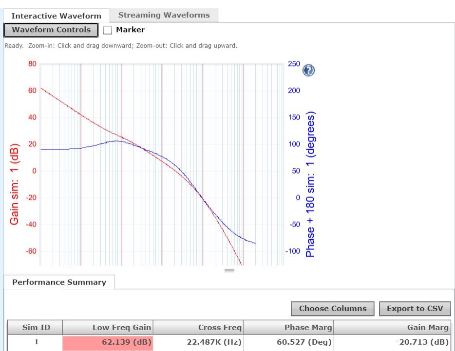

我还执行了重新编译、选择了自动补偿并对设计应用更改。 结果是
同样、红色高亮显示是否为警告?
增益裕度看起来很低、但我本想建议会让事情变得更好吗?
    Howard、
    是的、红色框是警告。 如果将鼠标悬停在红色区域(或其中任何值)上、您可以看到建议输入的说明。 请参见下图。
    对于此部件,我们建议您将低频率增益设置为>70dB,因此原始62dB 会发出警告。
    我已经重新补偿了、并找到了与您相同的结果。 它建议了相位裕度和增益裕度不足的器件(我们的工具不足以满足您的应用需求)。
    返回 Re-Comp 并使用优化调节滑块。 将其推向右侧、走向绩效。 这将为您提供不带警告的比较值。
    Sam
