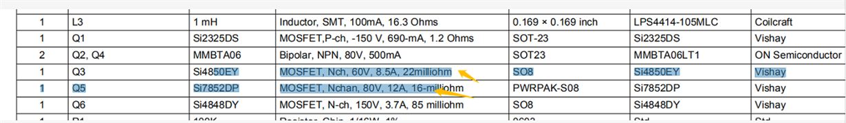

    您好 、达尔文,感谢您的帮助,我们的客户也有与以下问题相同的问题,您能帮您检查一下,tks!
    1、因为它们仅设计为 Vout:12V/2A ,、所以它们想了解为什么 Q3和 Q5  在建议的 BOM?,中使用如此大的裕度
    2. 原理图作为 附件,您能帮您审阅吗?tks
     e2e.ti.com/.../XRAI_2D00_EX_2D00_V1.0_2800_1_2900_.pdf
    您好 Darren、
    请查看我的以下评论:
    1.详细了解有源钳位正激式拓扑可能是一个不错的选择。 我喜欢使用以下应用手册作为参考。 但在较高的层面上、它是输入电压、匝数比和额外裕量的组合。 Q5更高、因为占空比是考虑因素之一。 我们不建议降低 FET 额定值。
    www.ti.com/.../slua535.pdf
    请参阅有关原理图的注释:
    R54看起来很大。 我建议从1k 欧姆开始
    R55比 EVM 高2倍。 您可能希望在测试时再次检查输出电流限制。
    我不确定什么是 CTR U8、但请确保它与 EVM 中使用的 CTR 相同、为80-160%。
    大多数情况下连接正确。 但是、我注意到大多数组件值与 EVM 有很大不同。 我们建议该设计尽可能靠近 EVM、以获得已知的有效解决方案。
    达尔文
