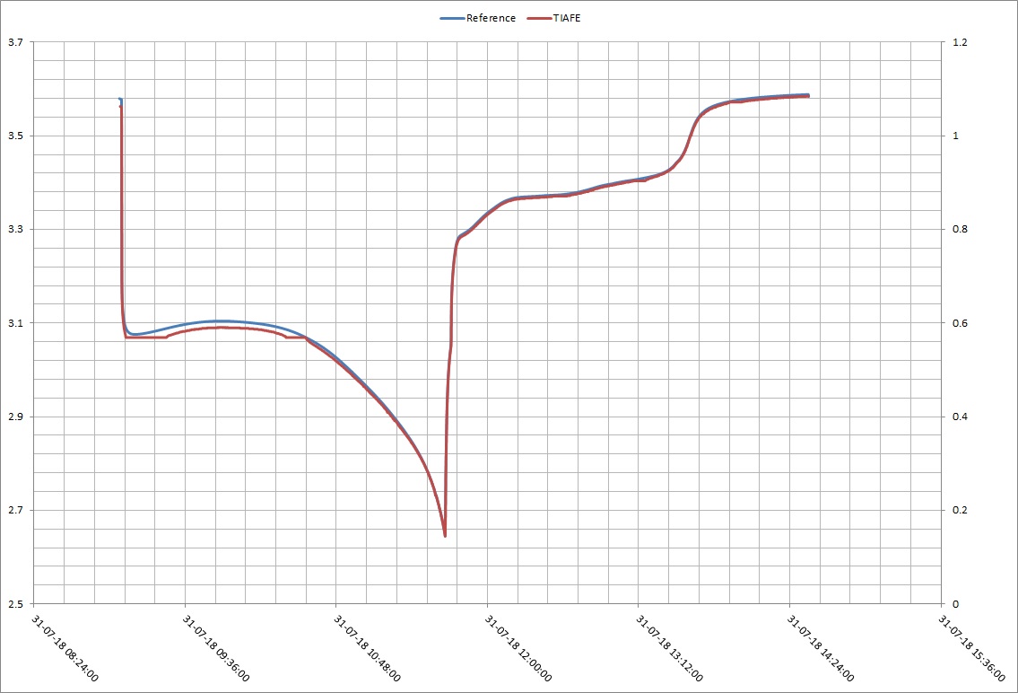

在我的这个测试期间、我让 bq76930在与微控制器通信的同时测量电池电压、并将数据从 PC 中输出、以便我可以记录它。 与 AFE 并联时、我有一个 HP 数据记录器可用作所有电压测量的参考。 下面显示了我返回的一个电池的测量数据、但所有其他电池在某种程度上显示相同的行为。
这是我的电池组的一个放电/充电周期。 可以看到、开始时的电压测量一直保持在3.1V 以下、并保持大约20分钟。 然后、它会跳回、但与电池上的实际电压存在负偏移。 然后、我们再次看到"冻结"(处于相同的电压电平!)、然后它恢复正常。

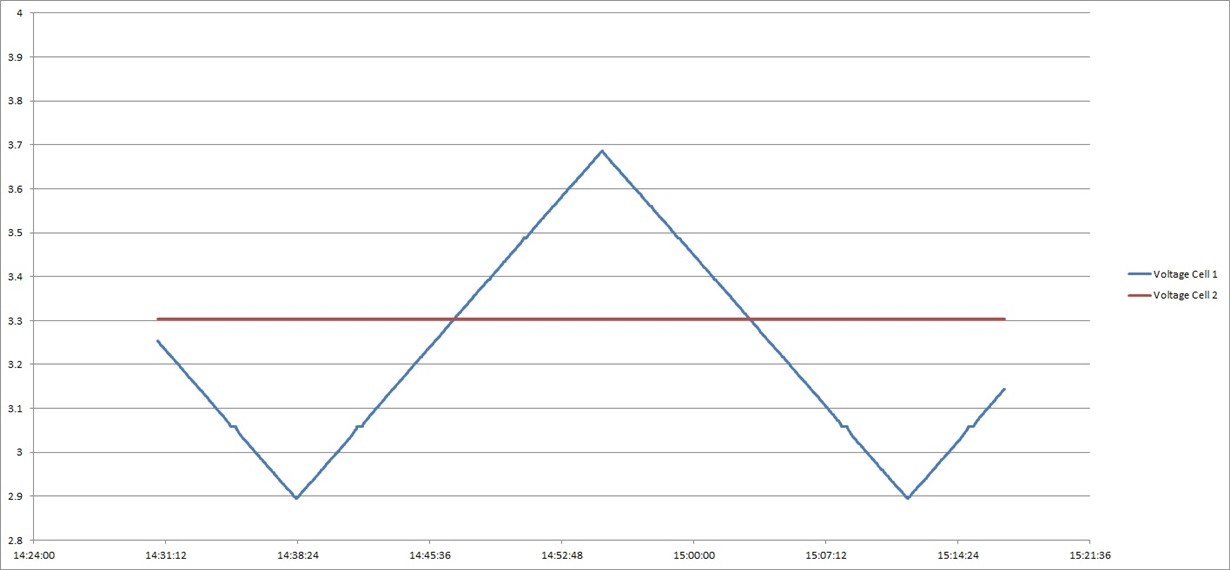

该板配置为测量8节电池-因此引脚24/23和18&17分别短接在一起。 我有8个独立的浮动电源对电池进行仿真、在1号电池之间插入了如下函数发生器:
信号发生器生成频率为500uHz 和800mVpp 的三角波形。 EV2400软件正在记录数据、其配置如下:
我为单元格1 (以及用于比较的单元格2)获取的数据如下所示:
电压状态仍然存在! 注意:评估板上的芯片是我在测试 PCB 上使用的芯片的不同实例。

    您好、Aleksandar、
    器件可以执行此操作、请注意 bq76930数据表的图6-2、其中误差在电压下可能会出现不连续性。 您的图显示了该行为的一个示例。 我不知道补偿它的方法。
    您好,WM5295,
    从图6-2中我不太清楚是否存在不连续性。 您是否将 VCX 误差电压跳转称为"不连续性"? 我希望 IC 在偏移方面出现 EN 误差、但不会冻结测量数据。
    Aleks
    您好、Aleksandar、
    是的。 如果报告的电压跟随与施加的电压相关的"线路"、则报告的电压和施加的电压之间可能存在一些误差。 如果报告的值在电压继续变化时停止变化、误差将增加。 如果该值突然跳回到它之前所关注的"行"或它的另一侧、则错误将跳回它所在的位置或它所在的另一侧的值。 我将其称为误差曲线中的不连续性。 我认为您的三角波很好地显示了这一点。
