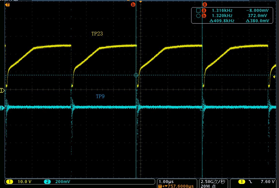

我设计了基于 TPS40210的电源板、该电源板接受18VAC~30VAC 的输入并将其转换为12VDC @1.4A 输出。 该设计似乎不起作用、因为我无法获得所需的输出功率。 请帮您查看我的设计并检查您是否发现任何问题。 非常感谢。
Petere2e.ti.com/.../powerboard.pdf
    HI Hoi Wa IP、
    您能否监控 TP9和 TP23电压并将其显示在同一图片上? 请正确设置时间刻度、以便我们可以看到3到5个周期。
    您好、Youhao、
    请查找以下信息以供您参考。 Peter
    我担心您的变压器绕组极性会反转。  是否可以移除 D3并重新运行测试?
