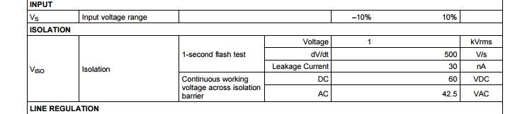

请帮助回答与客户规格定义相关的问题。
刘罗宾
    DCP02、包括 DCP021212
    DCP02系列不能与栅极驱动器电路 、  直流连续模式或电压超过 SELV 限制的频率控制应用配合使用。
    有关更多详细信息、请参阅《DCP02隔离声明》规格中的第8.3段"附加的隔离说明"
    e2e.ti.com/.../1832.Pages-from-dcp02spec.-Isolation--statement.-pdf.pdf
    隔离电压应用。 对于未获得特定安全机构批准(操作隔离)的器件、可在正常运行的器件上施加的持续电压小于42.4VRMS 或60VDC。 确保输入和输出电压均保持正常的 SELV 限制。
    隔离测试电压代表了瞬态电压抗扰度的度量。
    警告当超过 SELV 时、不要将此器件用作安全隔离系统的元件。
    外部持续电压差限值被定义为在 VIN (-)和 Vout (-)接地之间测得的电压。 该转换器设计为接地故障隔离器件。 它不能在 大于60VDC 的条件下使用连续电压隔离栅运行。 隔离 1秒1kv 生产测试仅验证初级和次级变压器导线之间的磁涂层分离。
    以 公共接地为基准的最大电势差(Vin(+)与 Vout 接地)限制为 Vin (-)与输出(接地)之间的连续60V DC 或42V 峰值交流瞬态。 。 一次侧和二次侧变压器导线将相互接触、并由磁性导线覆层隔开。 变压器导线为单涂层材料 、而不是双涂层。 UL 列表 E199929中的电压限值为 SELV 或60VDC 连续电压或42V 瞬态峰值电压。

    非常感谢您的回答。 那么、我们是否有支持大于90V 隔离直流电压的替代器件?
    刘罗宾
    罗宾:
    TI 没有 任何符合您的90V 至12V 输入电压要求的隔离式转换器。
    Tom
