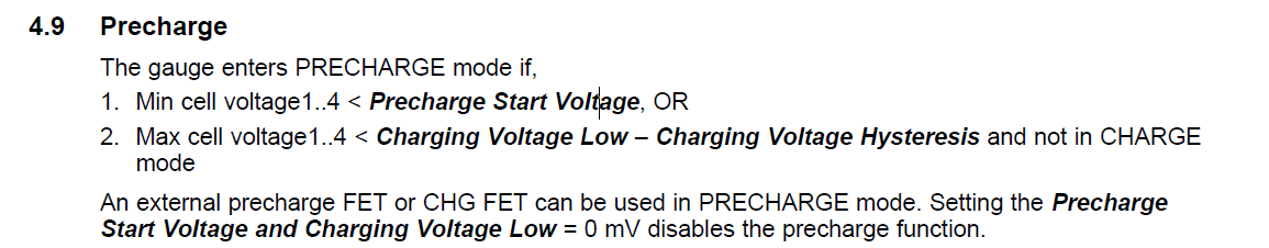

    您好、Tom、
    查看 LOG 和 Gg、不符合进行预充电的条件。
    条件基于电池电压、但每个电池电压始终高于预充电阈值:
    对于您的零电压充电问题、它是自动的、取决于您的"ZVCHG 退出阈值"。 此设置基于电池组电压。
    但是、我们发现零电压充电仅适用于1S 应用、不适用于超过1节的串联电池。
    本质上、从 VCC 到 CHG FET 栅极有一个二极管阶梯、可置于线性模式、从而限制进入电池组的充电电流。 当充电器的电压<=4.2V 时、这种方法很好。
