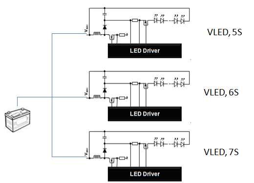

如下图所示、B2B 拓扑具有相同的输入源。 所有电源轨的 Vin 电压为 VLED、7S + VABT、对吧?
B2B 拓扑适合此应用? 请帮助我们对其进行评论。

    我不理解您对"所有电源轨的 Vin 电压为 VLED、7S + VABT、对吧?"的疑问。 您能解释一下、并为我提供有关您问题的更多详细信息吗? 此外、7S 是灯串中的 LED 数量还是什么?
    通常、当输入电压(V Battery)可能高于 LED 负载所需的输出电压时、使用升压到电池。

    4-7个 LED 串联升压到电池中的输入电压(9-16VDC)如何?
    LED 正向电压为3VDC。
    输入电压是电池电压加上4个或7个串联 LED 正向电压、对吗?

    让我尝试以这种方式解释问题、并希望 它能解答您的问题。  从方框图中可以看到3个不同的控制器、分别用于3个不同的 LED 负载、6个 LED 负载和7个 LED 负载。  方框图中每个节点的输出电压。   因此、对于5个 LED 灯串负载、输出电压 为 VBAT+(5x3V)、其中3V 是  一个 LED 的正向电压。  如果 VBAT 输入为10V、则5个 LED 的输出电压为25V、6个 LED 的输出电压为28V、7个 LED 的输出电压为31V。  请注意、系列 PFET 仅将输出电压 PWM 发送到 LED 上。
