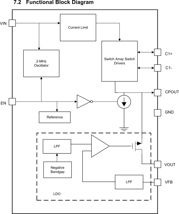

器件型号:LM27761
您是否认为反馈分压器上可以使用正电压偏置而不是接地? 如 LM2689数据表中建议的那样。
如果内部结构确实如图7.2所示、我认为这是可行的。 我尝试与 TINA 确认、但未成功。
我的电路中有一个非常稳定的可编程 LDO、我可以将其用于此目的。 数字电位器是个难题、因为它们通常无法处理负5V 电压。
希望有人能帮忙。 此致

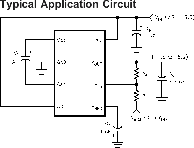

    您好、Cris、
    感谢您的快速回复! 很抱歉、我拼写错误。 我正在向 LM2687回去。 典型应用如下所示:
    其中:
    我会使用 LM2687、但它只能提供20mA 的电流。 您确定 LM27761无法实现这一点吗?
    此致。
    感谢您的澄清。 是的、该偏置电路几乎可与任何转换器配合使用、包括 LM27761。
