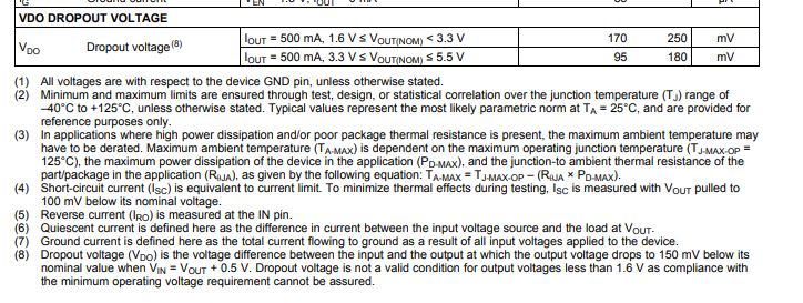

我对 LP5912有疑问。 如果 VIN 为3.2V、Vout 为2.8V、Vin - Vout = 0.4V、如果输出电流为500mA、Vdrop 如何? (因为我看到数据表显示输入电压和输出电压需要0.5V。)
可以帮帮我吗? 谢谢!
    您好、Jerry、
    在电气特性表中、LP5912的最小压差在500mA 时的最大值为250mV。  由于您有400mV 的余量(Vin - Vout)、因此您有足够的余量来保持稳压。
    额外的余量将改善 PSRR 等特定性能特性;但是、为了保持稳压、只需要250mV。
