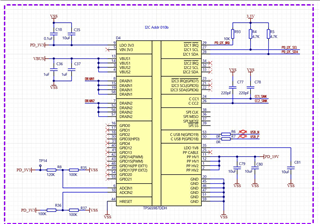

我使用外部 MCU 通过电路板上的 I2C 控制 TPS65987D。
在执行具有生成的低区域(完整标头)[C 数组声明]的 PTC 程序后-我可以获得9V、12V 和15V、但不能获得20V
我的源支持20V5A 配置。
我正在使用应用程序自定义工具中的默认配置并更改发送灌电流 Capatilites 寄存器(0x33)中的灌电流 PDO 2
默认配置:New Project -> TPS65987DDH -> Standard (Recommended)-> Upstream Facing Port (UPF) Only (新建项目-> TPS65987DDH ->标准(推荐)->仅上游端口(UPF))
什么配置有助于获得20伏电压? 或者问题是否不在配置中?
我没有 EVM 板。
应用程序自定义工具- GUI 版本:6.1.3

    [引用 userid="416726" URL"~/support/power-management-group/power-management/f/power-management-forum/1185316/tps65987d-configuration-for-20v-sink/4470902 #4470902"]可能值得查看您的原理图。
    它只是电路的 PD 部分。 它可能是公开的。

    尊敬的 Alex:
    我与团队中的一名工程师交谈、并查看了您的原理图。
    我们建议您将未使用的 SPI 引脚接地。 需要关注的主引脚是 POCI (外设输出、控制器输入)引脚。 工程师提到、在过去、将它们悬空会导致奇怪的行为。
    2.如果这不能解决问题、则可能值得将 adcin 配置更改为 BP_ECWait_Internal
