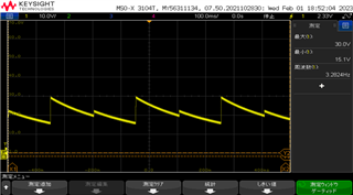

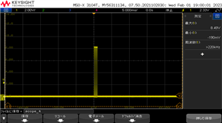

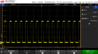

我的客户报告说、直流/直流开关在12V 至40V 升压应用中停止、并且只有大约20V 的输出。
该板自2016年起投入生产、到目前为止尚未发现任何问题。
通常情况下、开关波形如下所示:
故障期间:
和输出电压
由于分流电阻器电压超过150mV 或过热、似乎会触发断续模式。
我在 DS 中没有找到断续操作规范、您能告诉我断续重启的时间是多少、并告知可能导致此行为的任何其他可能性吗?
    尊敬的 David:
    感谢您的联系、关于您的问题、您能否再发送一些波形? 如果可能、我希望在同一图片中看到 SS 引脚、Vin、Vout 和 SW 节点波形。
