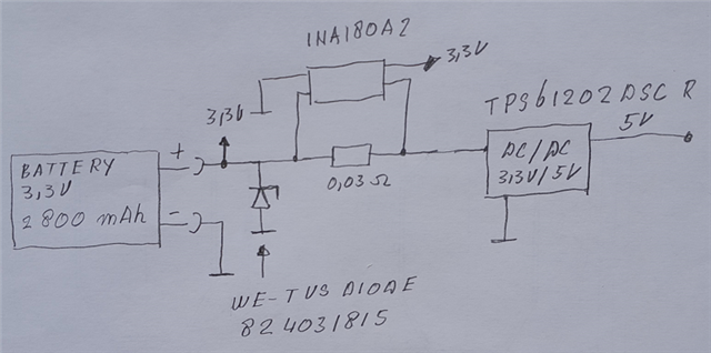

大家好、
您能在下面帮助我们解决客户的问题吗?
在更换蓄电池时会考虑正负电势差。
请参阅随附的时间表
为了吸收电压峰值、我们需要添加 WE-TVS 二极管。 (824031815)
我想知道这是否足以应对负电压峰值、因为二极管的正向电压为0.6V
查看 INA180和 TPS61202DRCR 的数据表、可以看到最大值 负电压为0.3V
问题是:使用 TVS 二极管的电压保护是否足够。
如果这还不够、请告知我如何能够最好地保护电路免受电压峰值的影响。
Danilo
    您好 Danilo、
    我认为通常不应出现负电压、因为输入是电池。 您知道什么情况会导致负电压吗?
    此外、该 TVS 可能对负电压保护没有很大帮助。 0.6V 正向电压是典型值、但根据该 TVS 的 D/S、最大值约为1V。
    对于 TPS61202、我们在每个引脚中都有内部 ESD 二极管、当存在持续时间约~ns 的高负电压脉冲时、它可以保护芯片。
    Nathan
