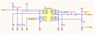

我希望在 BQ25303J 中实现温度传感。 我目前正在使用数据表中的公式来计算 TS 引脚的分压器电路-下图。
我无法确定电阻器值。 目的是在 连接在 TEMP_SENSE 和 GND 之间的电路中使用该热敏电阻(此处)。
我已经制作了一个电子表格来计算这些值、但是、我似乎获得的值与 数据表中指定的值不同 (如第17和18页所示)。
我希望在20°C 至60°C 的温度范围内运行。
您是否可以帮助我计算出这个值。 我不确定我的计算出了什么错误...

    让我们检查一下、然后返回给您。
    亨利
    有关 RT1和 RT2计算工具、请参阅 http://www.ti.com/lit/zip/slurax7。 虽然它是为 BQ2589x 开发的、但原理 相似、只需稍作更改即可用于 BQ2530x。  如果 RT1或 RT2为负值、则热敏电阻不工作、请尝试另一个热敏电阻。
