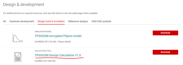

    6.关于补偿参数计算、请参阅可在产品页面上下载的计算工具。 TPS55288
