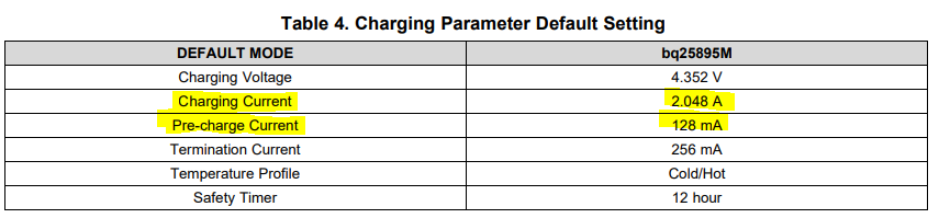

我的客户使用 BQ25895M 作为解决方案、并有以下2个问题:
1.如何更改充电电流? 是否可以通过硬件(硬件)设置来实现?
根据我的检查,设备的充电电流可以通过 I2C 更改,但不能通过硬件设置更改,
因为没有用于更改充电电流的引脚。
由 I2C 设定充电电流(REG04)
默认充电电流是多少?
根据 d/s,默认模式充电电流为2.048A,预充电电流为128mA。
请帮助检查我的理解是否正确、谢谢!
Andy
    尊敬的 Andy:
    您的理解是正确的。  充电电流和预充电电流只能通过 I2C 寄存器进行更改。  上面的默认值为当前值。
    BQ25616是 一款3A 独立充电器、使用电阻器设置充电电流。
    Jeff
    尊敬的 Jeff:
    感谢您的反馈!
    您 的意思是,充电电流只能通过 I2C 寄存器设置(REG04)更改,而不能通过硬件设置更改。
    是这样吗?
    Andy
    尊敬的 Andy:
    充电电流不能由硬件更改。 但您可以使用 ILIM 引脚限制输入电流。 这将减少 SYS 电流和 BAT 电流。
    Jeff
