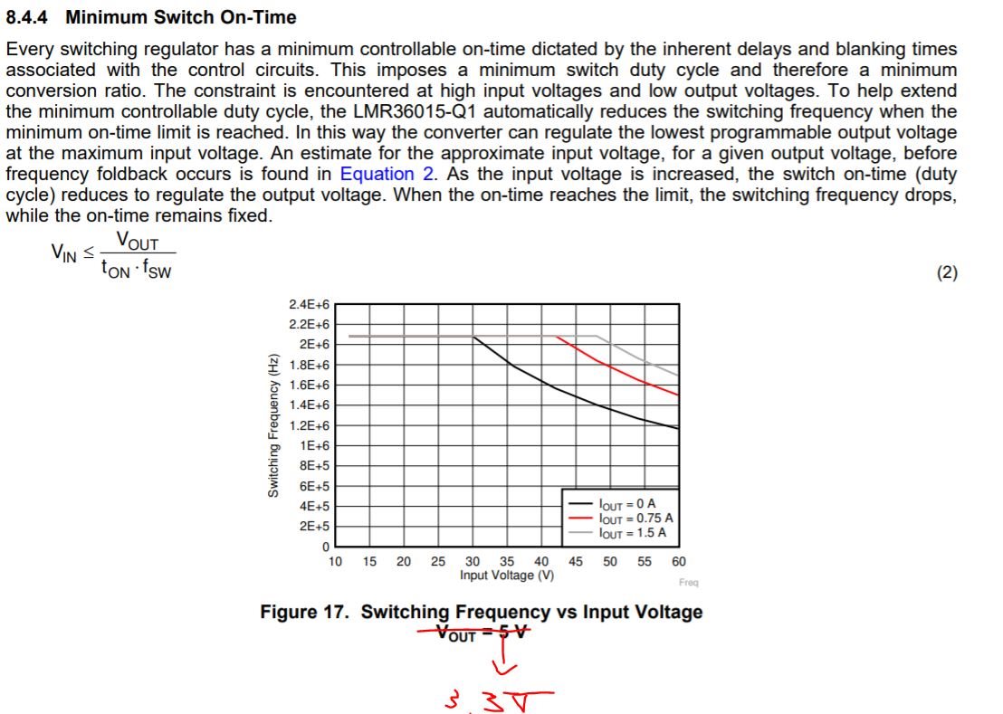

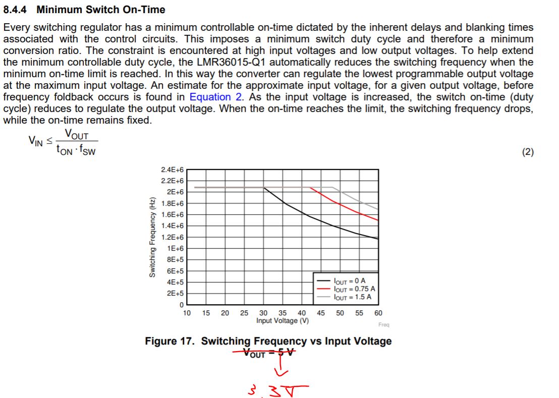

大家好、我想查看 3.3V 输出的开关频率与输入电压间的关系图。 如果您有、可以提供吗?
    您能否指定您的工作/设置条件? 谢谢。
    大家好、我只需要下面图表的3.3V 输出版本、我不需要关心我的工作设置条件。 你那是吗?
    请您向我发送一封电子邮件(iven-su@ti.com)、以便我可以与专业工程师一起查看他们是否有数据。 谢谢。
