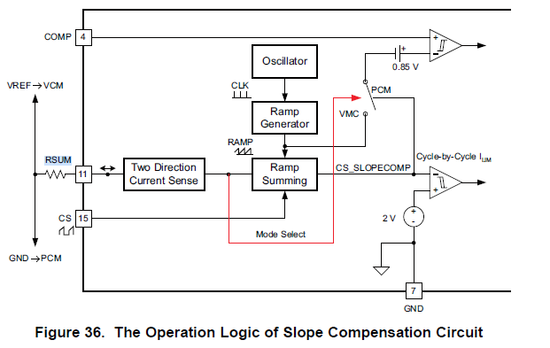

这可以通过数据表中的 eq 110 (对于电阻器)来计算吗?
劳伦
    你(们)好、Lauren
    断续模式要求 ILIM 条件存在足够长的时间、以便 IDS 电流将软启动电容器放电至3.6V 关断阈值。
    当 CS 信号的峰值加上斜率补偿斜坡达到2V 阈值(VCS_LIM)时、ILIM 条件会发生。 因此、如您所述、所需的电流可由 eq110计算、但您也应添加到斜率补偿斜坡(RSUM)中。 当然、斜坡的贡献是占空比的函数、但主要贡献是 CS 信号的贡献。
    以下是 DS 的相关图像。

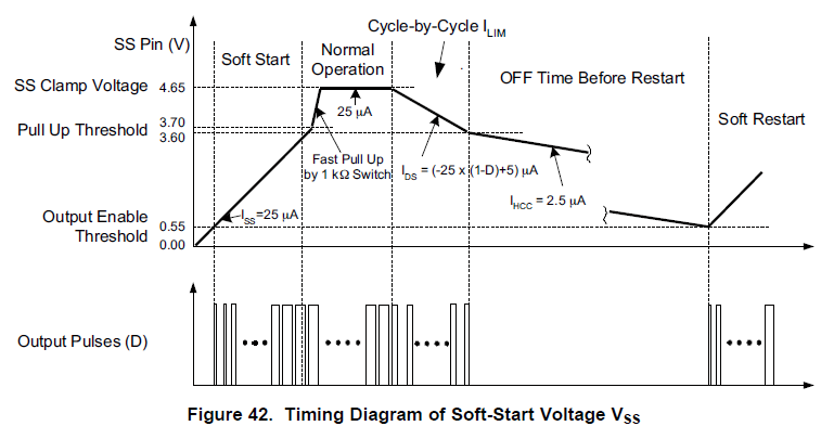

    似乎一旦达到逐周期阈值、软启动电容将通过 I_DS 公式中所示的放电电流进行放电。  换言之、一旦达到逐周期阈值、便会开始自动切断与恢复过程。  在这种情况下、任何逐周期电流限制都不能永远持续。  我的理解是否正确?
    你(们)好、Lauren
    您是正确的、但还有其他一些需要考虑的事项。
    如果在 SS 电容器放电至3.6V 阈值之前 ILIM 条件消失、断续过程将停止并恢复正常运行。
    如果您有一个从 SS/EN 到 VREF 的上拉电阻器、以便放电电流不足以将引脚拉至3.6V 以下、则可以防止断续模式。 这将允许在电流限制下持续运行。
    这些选项和其他选项在 /cfs-file/__key/communityserver-discussions-components-files/196/How-can-I-use-the-SS_5F00_EN-pin-to-control-the-Hiccup-time.docx 上的文档中进行了概述
