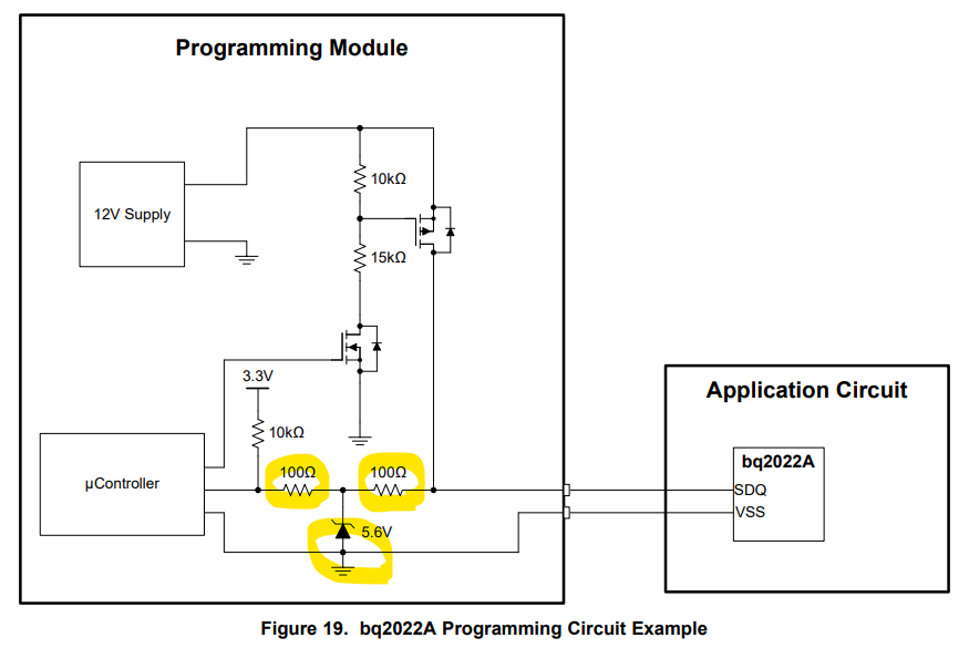

各位专家、您好!
我对客户提供的编程电路示例有疑问。
为什么要设置两个100欧姆电阻器? 请告诉我硬件设置点吗?
此外、如果您能向我介绍有关硬件设置的其他材料、我将不胜感激。
谢谢、此致、
Ryo Akashi
    您好 Ryo、
    SDQ 线路用于通信和编程。  SDQ 在高电平通信时以3.3V 电压运行、但编程时则变为12V。 在编程期间、如果需要、必须保护 MCU 免受12V 电压的影响。  右侧的100欧姆可限制 流入5.6V 齐纳二极管的电流。  左侧的100欧姆限制了从齐纳钳位电平到 MCU 的电流。   在限制 MCU 电压的同时允许双向数据的其他电路也应该工作。
    数据表中介绍了与 BQ2022A 进行通信和设置的相关信息、请参阅 第7.5节
