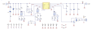

芯片 LM73100的电流限制是多少?  当浪涌电流高于6A 时、EVM 似乎无法导通。
最棒的
天空
    尊敬的 Sky:
    可能会发生热关断
    您能否共享原理图和负载详细信息以进行检查
    BR、
    Rakesh
    您好、Rakesh、
    我只需使用 LM73100 EVM 板进行测试。 但我将 R11更改为110k Ω、以避免过压、并且对于负载、该值约为100W (20V/5A)。 目前、我们的浪涌电流约为6.5A。
    最棒的
    天空

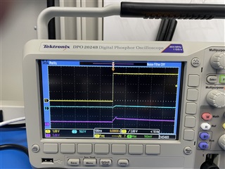

    LM73100器件没有电流限制。 它的最大直流电流额定值为5.5A。 我们将需要调整 cdvdt 电容和输出负载以限制浪涌电流。 输出端的负载是多少? 您能否共享显示 VIN、VOUT 和 IIN 的波形?
    Kunal Goel
    您好、Kunal、
    第一张图片显示了不使用 LM73100EVM 时的浪涌电流。 第二幅图 Ch1是使能电压、CH2是 Vout、CH3是 Vdvdt。 看起来它先启动一点、然后关闭。

    尊敬的 Sky:
    请使用增加的 dVdt 电容重复测试。 您可以在5-6位置尝试使用 J2跳线。
    Kunal Goel
    您好、Kunal、
    是的、我是这样做的。 它显示了相同的结果。

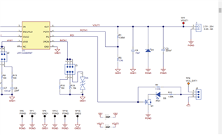

    尊敬的 Rex:
    在实验中、您使用了直流/直流负载、输出电容为140uF。 如果它只有140uF 的输出电容器、则器件可以轻松启动。 直流/直流在这里是否消耗高电流?
    您可以将 LM73100的 PG 引脚连接到直流/直流、这样直流/直流将在 LM73100导通后消耗电流、这样我们就可以在启动期间减轻 LM73100上的应力。
    Kunal Goel
    您好、Kunal、
    是的、因为我移除了 EVM 中的 C3电容器。
    那么、我如何将 PG 连接到 DC_DC? 它是否直接将 LM73100EVM 中的 TP9连接到 TP7?
    最棒的
    雷克斯
    尊敬的 Rex:
    您的直流/直流可能具有 EN 引脚。 您可以将 TP9连接到该 EN 引脚。
    Kunal Goel
    您好、Kunal、
    我尝试了。 但结果仍然相同。
    最棒的
    雷克斯
    尊敬的 Rex:
    如果负载电容仅为140uF 且禁用了直流/直流、则器件应加电。 我认为负载电容大于140uF。 我认为您需要尝试使用 TPS2597等电流更高的器件。
