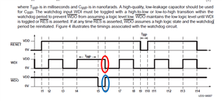

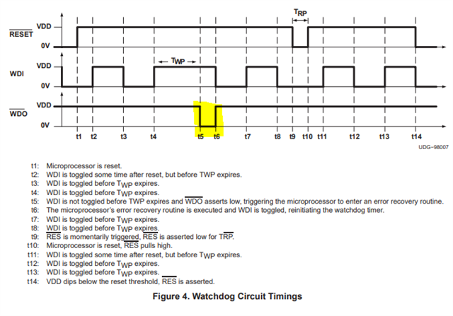

使用看门狗复位后、您能告诉我 WDI 引脚上的边沿信号输入和 WDO 引脚的高电平信号输出之间的延迟吗? 我想知道平均延迟时间和最大延迟时间。
    尊敬的 Yoshihiro:
    感谢您的问题、只是为了澄清问题、您要求的是下图中突出显示的时序?
    对于该部分、时序 行为如下所述。
    唯一预期的延迟是传播延迟、应为120μs μ s。
    Jesse
    您好 Jesse、
    感谢您快速回复。
    您正在请求下图中突出显示的时序?
    ->不、感觉有点不同。
    我想知道从红色圈边沿信号的输入到 WDI 的时间、到 WDO 的蓝色圈边沿信号的输出的时间。
    非常感谢

    您好 Jesse、
    我没有收到对我的询问的答复。
    您能回答我之前所说的问题吗?
    尊敬的 Yoshihiro:
    只是为了澄清、您希望在 WDO 被置为无效后、WDI 上有时间输入一个边沿吗?
    您所需的时间取决于 WP 引脚上电容器的放电时间加上另30%的缓冲器。
    Jesse
