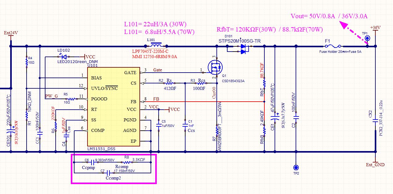

一位客户 在使用 LM51551-Q1时遇到问题、但他说他的英语不是很好、所以我发布这个话题而不是他。
我的电路中很热。
目前已生产400套,并在装运后退回。
我的设计参数如下所示。
输入:12V/2A
输出:48V/0.8A
30W:输入12V/2A,输出48V
70W:输入24V/5A,输出36V/3A
电路很热、大约10天后电路会中断。
我们在贵公司提供的设计工具中模拟并使用了 PCB。
e2e.ti.com/.../PoE_2D00_70W_5F00_Ver3r10_2800_200730_2900_-_2800_2_2900_.zip
感谢您对我的设计提出宝贵建议、
非常感谢。
    您好 Frank、
    请使用快速入门计算器检查设计:
    您很可能需要针对2个不同输出电压使用不同的补偿网络。
    BTW、您不会从12V/2A 中获得30W 的功率。

    我确认了30W 电路、这是两个电路中的第一个、是散热问题、在针对散热采取措施后、电感电流容量似乎提高到25W。
    第二个电路70W 目前正在测试中。
    设计输入:35V/5A、输出:36.5V/2A
    我在大约1.5A 的负载下进行测试、
    输出电流约为1.1A、
    输出电压降至28.6~29V。
    我担心看到什么。
    感谢您的关注。
    您好、Dongok、
    这听起来好像电源无法处理电流。 请检查电源路径中所有组件的电流能力。

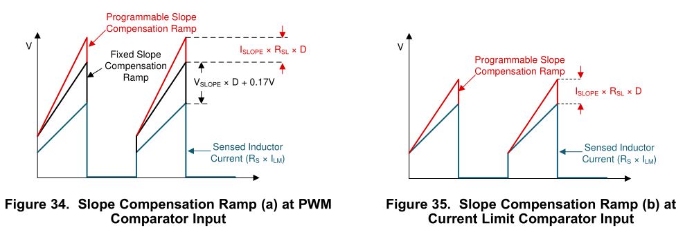

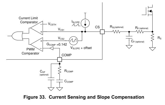

    주변 네트워크 저항을 검토 중입니다 μ A。
    전류 감지 및 기울기 보정을 확인해야합니까?
    첨부 된 사진을보고 있지만 쉽지 않습니다 μ A。
    1) 1)可编程斜率补偿斜坡
    2) 2)固定斜率补偿斜坡
    3)감지 된 인덕터 전류(RS×I LM)
    첨부 된 그림에서 그래프 1과 3은 2)固定斜率补偿 Ramp를 기준으로 조정해야합니까?
    관심과 조언에 감사드립니다 μ A。
