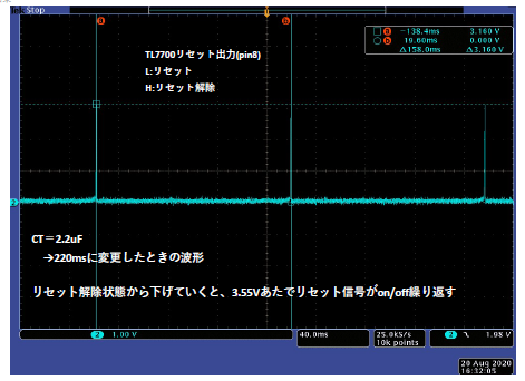

我的客户发现迟滞操作不正确。
其设置和预期运行如下
R1:240k Ω、Vs=3.5V、当电压下降到低于3.5V 时复位有效
R2:40K Ω、Vhys = 0.6V、当 SENSE 上升到4.1V 以上时复位释放
CT=2.2uF、 Top=220ms
在他们的实验中、检测电压上升到4.1V 以上、然后复位变为高电平。 下一个感应电压降至3.55V、即使感应电压保持在3.55V、复位也会切换至低于该值。 在 Vs 上升超过4.1V 之前、预期运行被复位保持低电平。
复位高电平的周期为158ms、
请查看实验结果和原理图、并向他们提供建议。

    您能否尝试该实验、直至您确定哪个电压复位将保持低电平? 例如、 可能是3.0V? 我想帮助弄清楚这是仅复位输出还是感应输入的问题。

    我得到了上述实验的结果。
    SENSE 电压降至3.51V、复位切换为 H -> L -> H ->...
    检测电压降至3.43V、复位固定为 L
    您能否对结果发表意见。

    在我看来、您可以通过更改电阻分压器来避免这个问题。 您是否尝试过不同的电阻器值来使3.5V 正常工作?

    让我确认一下您的意见。
    在阈值电压附近切换复位是否正常运行?
    客户期望在阈值电压下重置为低电平状态、而不会在电压下降时切换。

    存在一些误差、可能会导致该点附近的一些波动、即电阻器。 我的假设是、如果您更改电阻器以适应这种最坏的情况、您可以完全避免这种情况。
