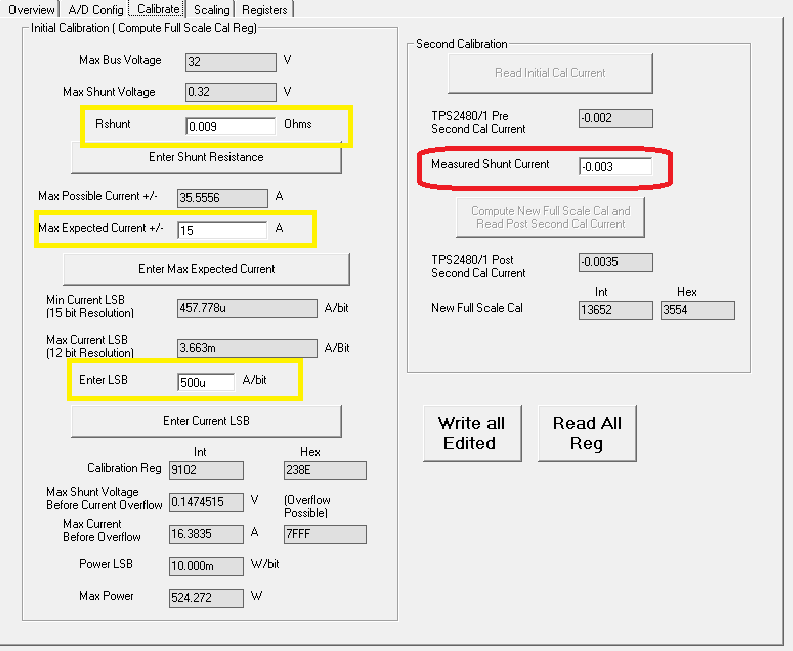

我在  电路板设计中使用了多个 TPS2480PWR。现在系统要求系统可以通过 I2C 读取电流/ Vbus/功率信息。 我们希望尽可能准确。因此,在系统通过 I2C 在线读取信息之前,应先更新00和05寄存器值。如果我们不更新寄存器的两个值,那么系统读取的值是多少?  尽管我更改了 R_SHUT 和电流 LSB 的值、但我似乎无法更改00 (始终为399F)的值。 我在校准过程中只更改了05寄存器。

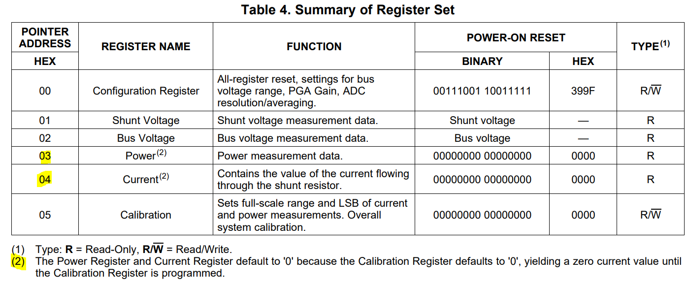

    您好、Bruce、
    您应该能够更新 00h 和05h 寄存器。  这些寄存器是易失性的、如果编程为默认值以外的值、则必须在每次器件加电时重新编程。
    如果您不更新这些寄存 器、您将从功率和电流寄存器中读取"0"值、因为校准寄存器默认值为"0"、在对校准寄存器进行编程之前产生零电流值。 但您应该能够读取总线电压。
    此致、Rakesh

    您好、Bruce、
      您可以在配置寄存器00h 中继续使用默认值0399F、但需要更新 校准寄存器05h 以达到正确的功率和电流值。

    使用 GUI 校准控制 器,如果我保持左侧三个值相同(Rshut;Max 预期电流;Enter LSB),当我更改正确的值时,05h 寄存器将发生很大变化。
    第二个校准-->测量的关断电流:-0.002---- >05h:0x471C
    第二个校准-->测量的关断电流:-0.001---- >05h:0x11C6
    每次校准后、TPS2480/1前二次校准电流的值可能会有所不同。因此、我不确定是否可以确认05h 的值。
    一个电路板的05h 值是否可以与另一个电路板一起使用?
    Bruce

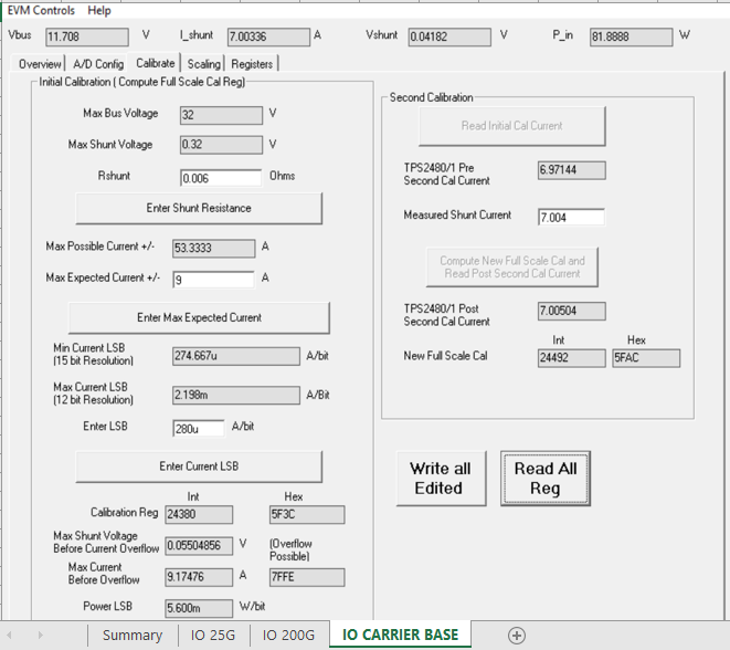

    您好、Bruce、
    您必须在更高的电流下进行校准、一个电路板校准就足够了。
    请参阅 EVM 用户指南
    此致、Rakesh

    您好、Bruce、
    1A) 如果寄存器值05h 为缺省值(0000)、在 对校准寄存器05h 进行编程之前、您将读取零电流值。

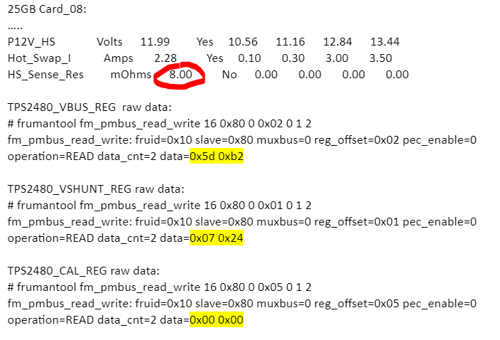

    您好、Rakesh、
    让我澄清一下这个问题。
    下面是系统中 BMC 命令读取的 TPS2480相关数据(不是 TI 工具读取的数据)。
    控制器似乎知道 Rshut 的值。 从您的最后一条消息中、控制器05h 寄存器已校准、否则读取电流为零。
    它是如何实现的? 我在数据表中找不到它。
    Bruce
    您好、Bruce、
    我认为客户可能已经在其控制器中预先馈送或预定义了 Rshunt。
    它们从 03h、04h 寄存器中读取什么?
