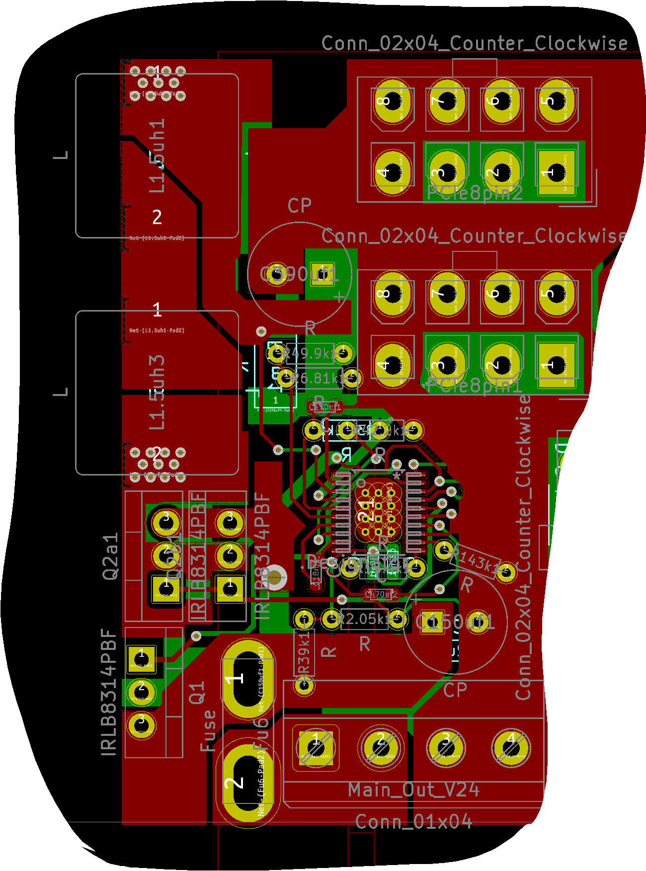

我已将热空气回流焊2个样本焊接到2个电路板上。 在第一个电路板上、输出电压缓慢上升并保持在6V 至7V 的开路范围内、但我看到过它上升到9V 一次。 输出电压随着输入电压的增加而增加。 在第二个电路板上、输出电压为10V、但在开路中也具有高空闲电流(0.1A)。 我尝试将 RES 接地、但没有任何变化、在1.5V 时测量了 UVLO 引脚、工作台电源为12V、并设置了500mA 电流限制。
我最近一直很忙、这一优先级很低、但这些特定的电路板似乎确实需要提高电压、以使客户更喜欢。 我已附上下面的电路图以及相关 PCB 面积的顶层和底层。 请注意、这些晶体管不是 PCB 层图像上列出的晶体管、它们都是 TI CSD18503KCS。 每个电感器为3.3毫欧、我在原型板上使用的电感器支持高达27A 的电流、因为它们目前更容易获得。
如果存在任何未决问题、或者取决于 PCB 布局甚至是某些组件选择、我将寻求有关电路设计的建议。

    您好、Anthony、
    感谢您关注 LM5122。 我将回顾该设计。

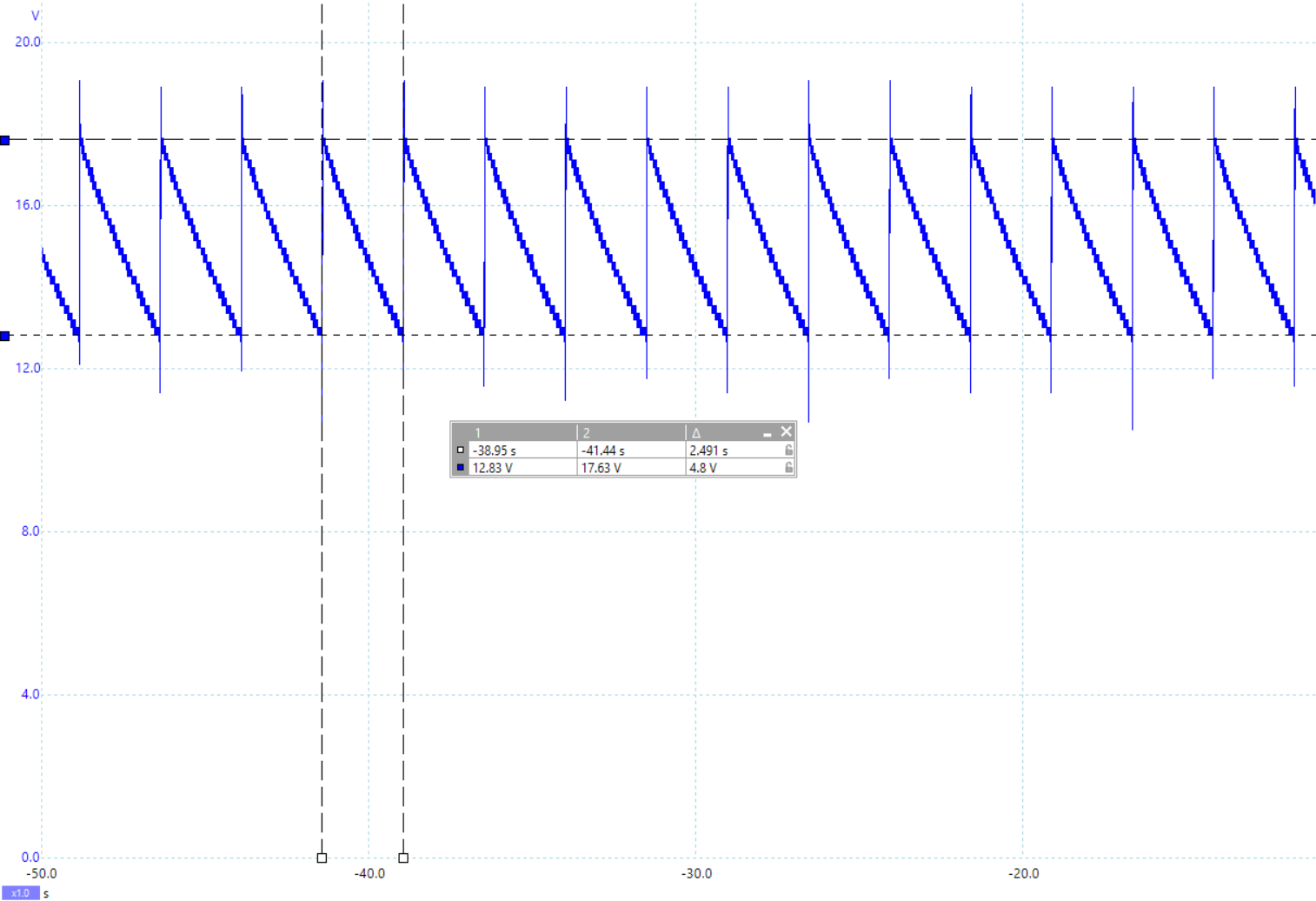

    然而、一个问题仍然存在、电压峰值为19V、然后降低14V、然后跳回到19V。 我的万用表更新速度不是很快、因此我倾向于它、看起来像是示波器上的锯齿波。
    我已经检查了一个示波器、并确认 它是锯齿波。 遗憾的是、我的 PicoScope 只能上升到20V。
    下图是12V 输入。 结果表明、它在2.5秒内下降了4.8V、并且万用表上读取的峰值是一个不需要的尖峰。 我非常感谢您迄今为帮助我所做的努力。 您是否有任何进一步的建议来清理信号?
    谢谢你。
    Anthony
    您好、Anthony、
    2.4秒间隔实际上与470nF 重启电容匹配良好。 尽管在没有负载的情况下不应输入电流限制、但您能否检查电阻器电压?
    银城
