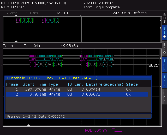

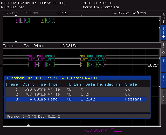

    尊敬的 Wyatt:
    我们向 BQ2085发送了默认密码并记录了数据传输。
    在这里、我们将0x1404和0x7236 (小端字节序)发送到地址0x00、BQ2085正在确认写入错误。
    但 SS 位(密封状态)保持在状态寄存器中设置。 这意味着芯片仍处于密封状态。
    0x21中的 SS 位为2。
    看起来默认密码是由制造商更改的。 这是正确的方法。
    在该链接 https://e2e.ti.com/support/power-management/f/196/t/759462下 、有一个技术参考手册 pdf。 请参阅 BQ35100。 是否还有适用于 BQ2085的技术手册? 我们找不到这个。
