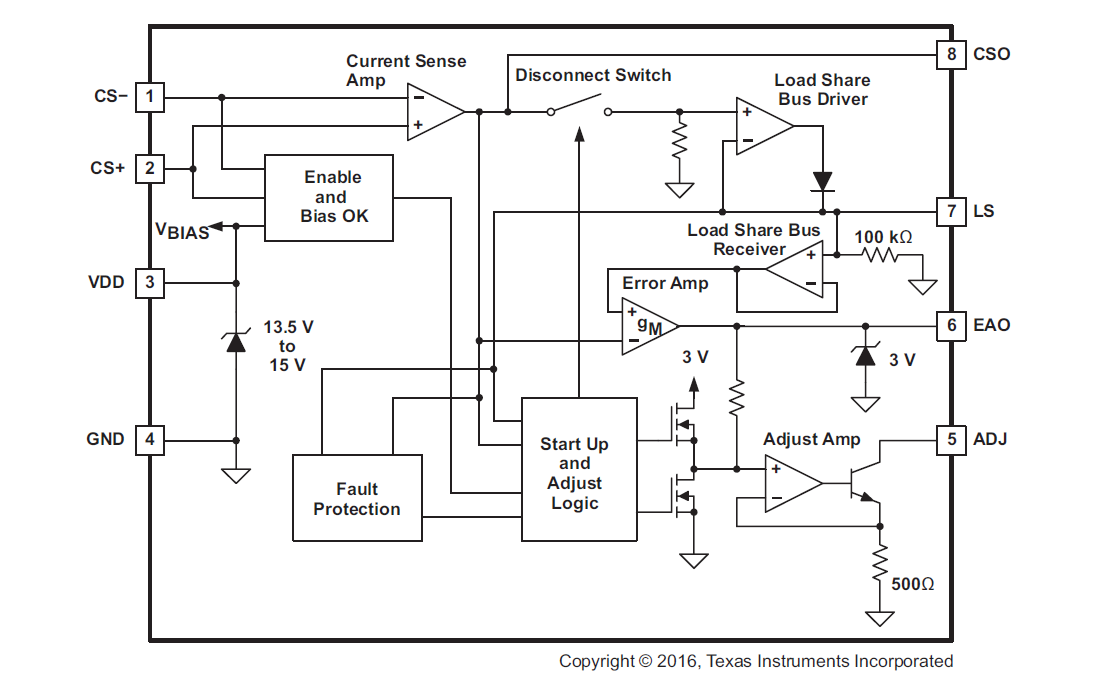

    1/正确、每个 PSU 都应该有自己的负载共享控制器。 理论上、PSU 的数量不受限制、但实际上 UCC29002的 LS 引脚上有100k 的输入电阻、这些负载会共享总线驱动器。 在实践中、最多可以并联6个 PSU、但这不是固定的编号。 DS (公式1)对计算进行了说明。 您的 sketch 是正确的-但输出电流不会流经 负载共享控制器。

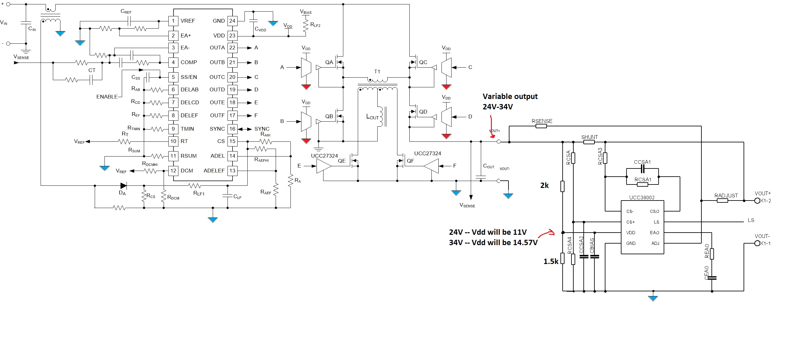

    大家好,Colin,很抱歉我的问题 ,但我真的需要帮助。
    我假设有一个介于24-34V 输出电压范围  内的可调功率级、我已将一个负载共享 IC 连接到输出、您认为这种连接应该像这样工作。
    我无法理解 Sense +和 Sense -是什么样子的(或者连接它们的位置甚至是 Rsense),如果我的绘图不正确,您能告诉我哪里出错了吗?
    此致 Tom
    你好,Tom
    答案5 -如果我要使用(ucc28950ucc29002)调整 PSU 的输出电压、我们需要将电位器设置为 ucc28950的 EA-引脚ucc29002 引脚 ADJ 引脚、怎么办?
    这很棘手。 使用 UCC29002时的常规调整范围约为500mV -这通常 足以平衡电流、因为各个 PSU 的输出不会相差超过500mV。
    如果您希望在整个24V 至36V 范围内调节输出、那么我认为 UCC29002没有足够的控制范围来实现这一点。 注意- UCC29002的工作方式是将输出修整至具有最高输出电压的 PSU 的输出。
    如果您可以将每个 PSU 调整到大约正确的电压(+/- 500mV)、则 UCC29002将具有足够的控制范围来强制电流共享。 每个 PSU Vsense 连接上的数字电位计可提供所需的控制。

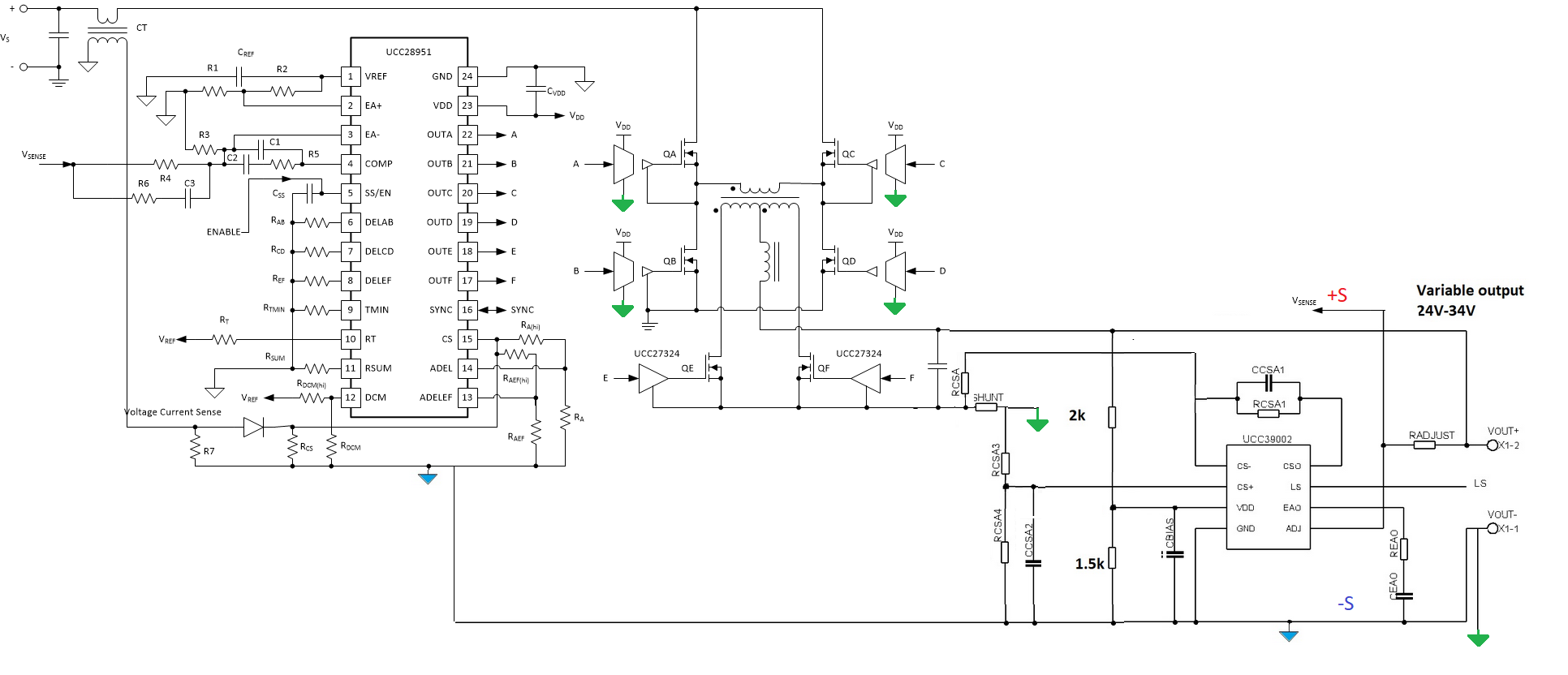

    答案4 -  如果您不介意、能否绘制一个简单的原理图来说明如何连接 ucc28950ucc29002? (S+、S-)  -
    这是您的图的修改版本-我将电流感应更改为返回桥臂。 这通常更容易调试。 如果您使用高侧感应、则电流感应上有一个较大的共模信号、并且您需要在 CS 引脚输入端具有非常精确的电阻器、以避免由于 CS 和 CS+输入端的电阻器比率稍有不同而导致的误差。
    我还在图中添加了+和-感应。

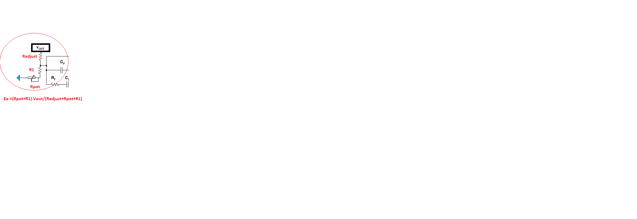

    哇,谢谢你的回复,真的很有帮助!
    我 ı 新的输出计算结果与下图类似、是不是这样的? 我还假设绿色和蓝色点是相同的参考:)

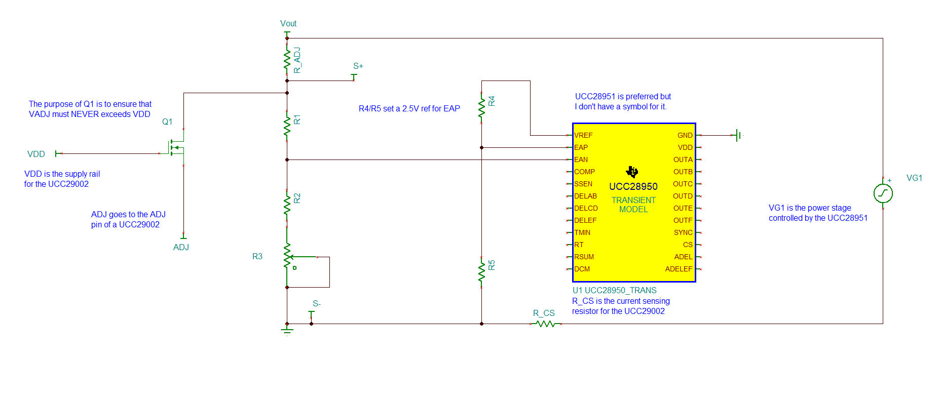

    你(们)好,Tom
    我重新绘制了电路、使输出感应连接更清晰、并展示了 UCC29002如何调节 PSU 输出。 我已经把所有不是绝对必要的东西都没有了-例如、控制器没有补偿网络或 VDD。
    假设 I_ADJ 为零。 则输出电压为 V_EAP*(R1+R_ADJ+R2+R3)/(R3+R2)。 您可以通过更改 R3来调节24V 至36V 范围内的 Vout。 R2的目的是限制 R3的调整权。 UCC29002通过将电流灌入其 ADJ 引脚来提供实现负载共享所需的 Vout 微调。 该电流流入 R_ADJ 并在 R_ADJ 上产生额外的压降、这会改变 Vout 电压。 请注意、ADJ 引脚只能灌入电流、因此 UCC29002只能修整 Vout。 R_ADJ 的范围可能约为200R、R1可能为几千欧。 有关此计算的详细信息、请参阅器件计算器、该计算器可在 UCC29002产品网页上找到。
