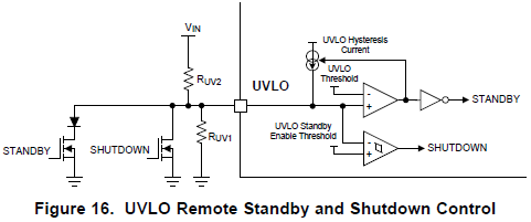

    有关 LM5122的另一个问题。
     待机 MOSFET 导通和关断 MOSFET 导通之间有何差异? 谢谢。
    摇滚
    尊敬的 Rock:
    待机 MOSFET 导通时,UVLO 上仍有一个大于0.4V 但小于1.2V 的二极管压降。 这将使器件保持在待机模式、而不是关断模式或完全导通模式。
