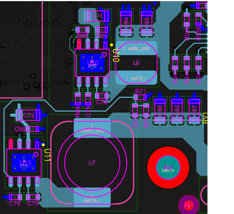

我有以下电路:
问题是、我有2块电路板、其中+5VDC_GPIO 和+24VDC_GPIO 与 GND 之间存在短路。 移除 LMR33630ADDA U10后、短路消失。 首先、我认为问题是 EN 引脚悬空。 然后、我添加了11k 下拉电阻。 但这并没有解决问题、即使在下拉时、也会损坏 LMR。 另一个板(完全相同)全天运行、没有任何问题。
您是否有任何疑问? EN 引脚上的电阻是否过高? 当 EN 引脚悬空时、这甚至会导致器件损坏吗?

    您能向我们展示这两个稳压器的 PCB 布局。
    2.在什么情况下会发生损坏?启动、过载?、应用 VIN 时会发生损坏?等
    3.两个稳压器是否均已损坏?
    4.您能否详细介绍+24V 电源的来源?
    这里是布局。 R65位于底部 R66旁边。 R68位于底部的 C86旁边。 下拉电阻与直流/直流电路相差太远(80mm)。
    2.在没有下拉电阻的电路板上、施加 VIN 后转换器立即损坏。 在具有下拉电阻器的电路板上、它首先运行良好、我通过手动将载波_PWR_ON_1V8信号连接并断开其与1.8V 电源的连接来绕过它。 一段时间后、它就会损坏。 几乎没有负载。
    3.不可以,+12VDC 转换器(u11)没有问题。
    4.24V 来自实验室电源。 然后、它通过 EMC 滤波器(CMC)、 LT4363电路和保险丝连接直流/直流转换器。
    另一个有趣的信息。  +5VDC_GPIO 为 NCP114 LDO 供电。 LDO 也会损坏(IN 和 GND 之间短路)。 因此、我假设 +5VDC_GPIO 上存在过压、这是出于某种原因。

    你好
    听起来器件输入引脚中存在某种过压尖峰。
    您能否在输入端放置一个示波器、并尝试引发故障、然后查看是否存在任何故障
    过压。
    EMI 滤波器的输入电压可能会出现一些振铃。  阿尔 22uF 或47uF 输入上的电容
    有助于抑制这种尖峰。

    我测量了器件的输入和输出电压。 在两个引脚上完全没有尖峰或过压。 24VDC 缓慢上升至精确的24V、而不会出现任何过冲或振铃。  LT4363-2之后已经有一个470uF 电容器、由于电流限制、该电容器是一个缓慢软启动。 此外、在+5VDC 输出上、任何时候都不会出现过压或尖峰。 我更换了损坏的器件、并尝试在各种情况下再次将其损坏。 但直到现在、它的工作效果都非常好。 我认为问题是由于缺陷组件造成的、但奇怪的是、它发生在2块电路板上。
    总之、如果您有更多想法、我很高兴听到这些想法。

    器件可能未完全焊接、尤其是 DAP。  此连接
    用作散热器和重要的接地连接。
    此外、它可能是某种随机的严重 ESD 事件、可能会削弱器件和
    它最终在应用程序中失败。
    我注意到、您在器件的同一侧没有(我可以看到)接地平面。
    这将有助于保持接地回路紧密连接、并降低出现任何电压尖峰或的可能性
    其他奇怪的行为。
    你好
    我还在考虑热 GND 焊盘的焊料问题。 除了 ESD 之外、我看不到任何其他问题。
