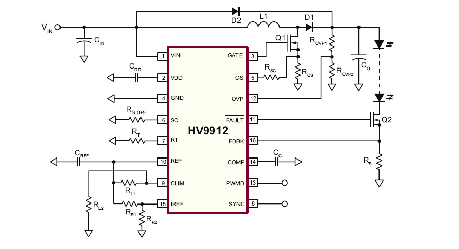

    您好 Sumeet:
     Plesae 指以下电路和 IC 类型。
    现在、我们使用 HV9912NG 芯片组来实现这些功能。
    HV9912NG 中有两个问题。
     直流调光的最低亮度约为20%、我们希望 IC 的亮度可达到10%以下。
    (低亮度 是指总亮度,因此总亮度为3000lux,通过直流调光可以得到300lux)。
    2. PWM 调光有一些问题、需要仔细选择频率。
    频率是升压开关频率。 HV9912NG 的引脚8用于与其它多芯片组同步。
    尊敬的 James:
    正如我在上面提到的、您可以使用 TPS92691来完成您的设计。  如果您希望同步不同 TPS92691的开关频率、则可以使用第7.3.2节中的电路对其进行同步。  如果您的应用中的10%调光存在问题、您尝试使用的最高 PWM 调光频率是多少?

    尊敬的 James:
    您将会遇到30kHz 和10%占空比下的 PWM 问题。  导通时间仅为3.3uF、这会导致打开 和关闭 PWM 调光 FET 以及电流采样时间出现问题。  您应该考虑 PWM 的最快速度大约为2KHz 和10%占空比。

    尊敬的 James:
    您 必须提供同步脉冲。  请 阅读第7.3.2节中的振荡器同步数据表图19。
    2. 只要您没有任何超过器件绝对最大额定值的反馈、输出就可以为100V。
    谢谢 Tuan
