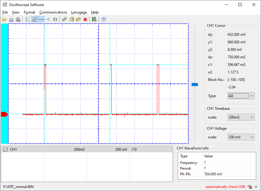

sluubu5.pdf 提示:在正常模式下,器件每250ms 读取一次电压、电流和温度读数....
我在 TS1引脚处得到一些探针、就像这样。
我想知道时间、因为我以前在 BQ28z610也做过同样的事情。
当时我收到了这样的探测器:
您能否解释一下它的不同之处以及如何检查250ms 读数?

    是否确定设备未处于睡眠模式? 当满足睡眠模式的条件时(如果电流在所需时间内低于睡眠电流电平)、器件可进入睡眠模式。 睡眠模式将降低测量频率。
    Matt
    您好、Matt、

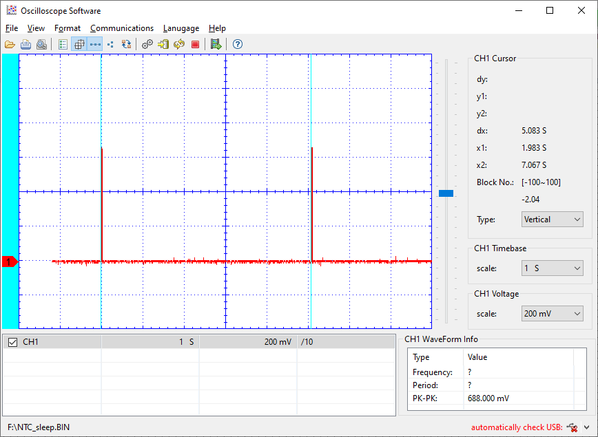

    是的、我确定、因为永久扫描正在进行中。
    最小 睡眠模式下、电压和电流测量的时间 stetting 为1s。
    在第一张图片中,峰值大约为750和500ms……
    我的 stetings 包括5s 睡眠模式电压和20s 测量电流。
    还有其他想法吗?
    Hans
    您好、Hans、
    仔细研究这一点后、热敏电阻测量间隔看起来会稍微复杂一些、并且可能取决于启用的热敏电阻数量。 当器件不处于睡眠模式时、看起来每2-3个周期对它们进行一次采样。 电压和电流将每250ms 测量一次。
    Matt
