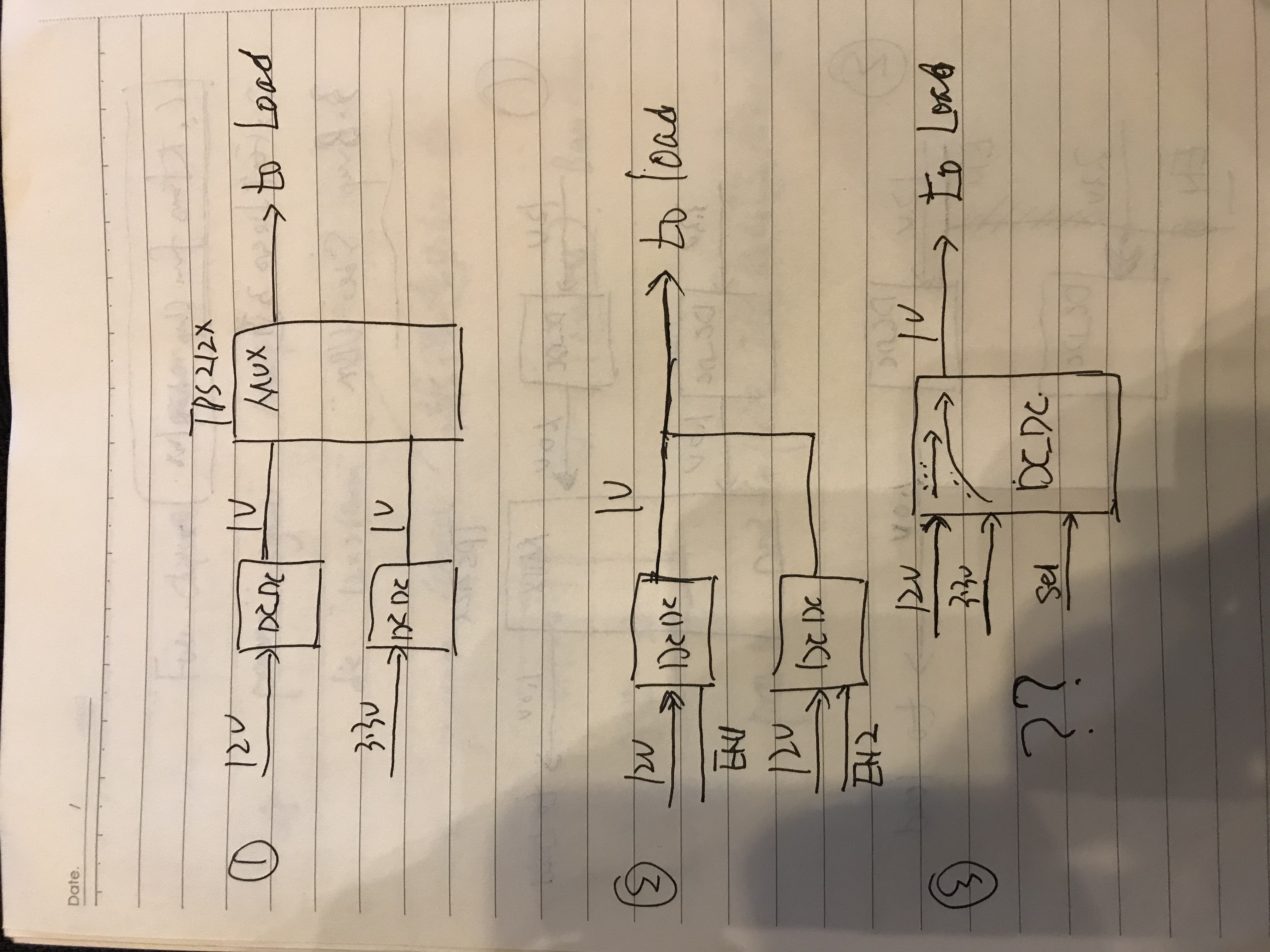

我们的硬件系统的电源要求:1个电源通道1V/4A 需要在不同的时间通过2个外部电源输入进行驱动、 通常我认为 有3种方法、如下图所示。 但我们不知道哪一个是最佳选择、以及是否有合适的器件。
1.电源多路复用器,如 TPS212X, 2外部电源输入 2 DCDC 将12V/3.3V 转换为1V, 使用电源多路复用器选择12V 或3.3V 的电源。
2、2个外部电源转换为1V 、 并通过 DCDC 使能引脚直接连接到一起选择哪个电源。我们是否能像这个 μ?那样工作
是否有任何 DCDC 器件具有2输入/1输出、并具有可选择电源的选择引脚?
感谢您的建议。
    您好、An强、
    TPS2120与 TPS2121类似、但用于手动/用户控制切换。 实际上、TPS2121也可用于此模式、但 TPS2120主要用于手动切换。 我们还提供 TPS2124、如果不需要高电流、它是 TPS2120的较低额定值型号。
    我无法评论直流/直流器件、我建议您在 E2E 主题中提出另一个有关直流/直流器件的问题、以便负责的工程师可以发表评论。 它们可能具有您在选项3中描述的设备。
    最后、我建议将方案1与 TPS2120搭配使用、但在电源多路复用器(在 PMUX 输出上)之后使用直流/直流、因为1V 电压将触发器件上的 UVLO。 这将减少所需的直流/直流器件数量。
    是的、使用 电源多路复用器+ DCDC 应该更好。
