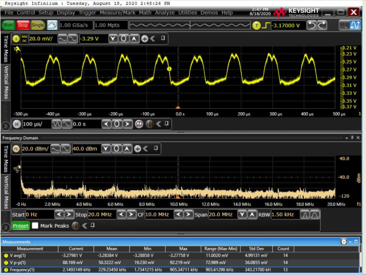

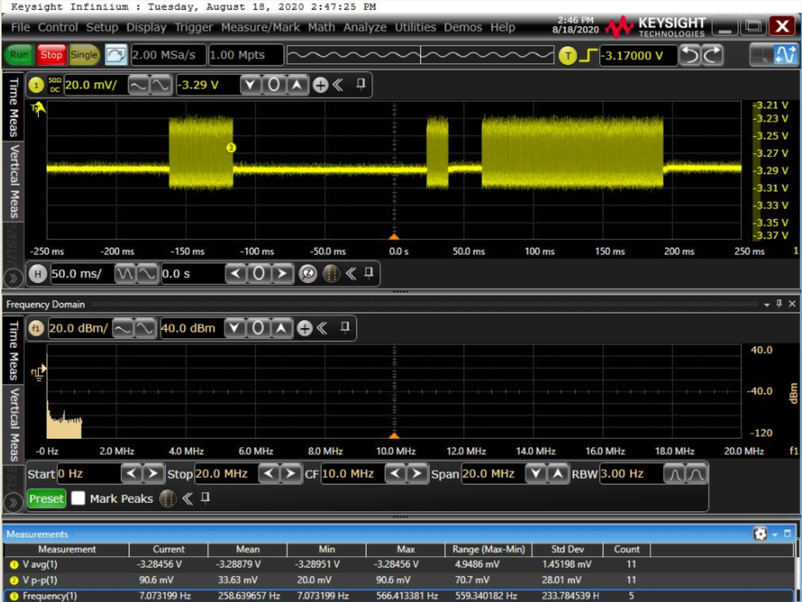

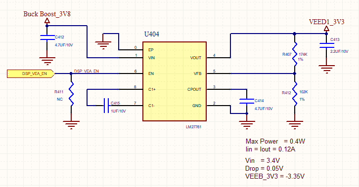

我的客户在其电路板、电路、测试条件和波形上发现100kHz 随机纹波、如下所示。
Vout =-3.3V。
2.测试点:C413
Iload =大约0.12A
探针带宽= 20MHz
随机发生。
放大。
是否对此问题有任何意见、或者需要进行任何其他实验来调查此案例?
非常感谢。

    尊敬的 Vincent:
    我想查看输入电压、输出电压、输出电流波形。
    请确保您具有干净稳定的输入电源。
    Febin
    尊敬的 Vincent:
    当我们在内部讨论这一点时、我将继续并关闭此主题。 我将查看布局并通过电子邮件进一步讨论。
    Febin
