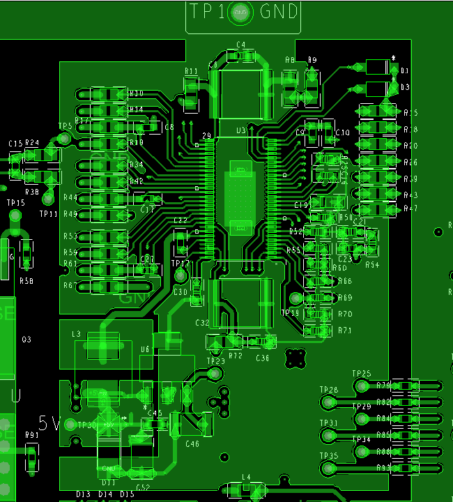

    你好
    请发送原理图、如果可能、请发送 PCB 布局。
    问题的一个可能是连接的反馈电阻器
    输出到 SENSE 引脚。  确保它们焊接良好且具有正确的值。
    您好、Frank、感谢您的回答。 请参阅随附的。
    我作为 PNG 附加、以防最后一个答复无法显示图片
    我再次更换了芯片、并确保 PowerPAD 已焊接到电路板上。 我使用了焊锡膏和热风枪、并仔细检查它们是否绑在一起。

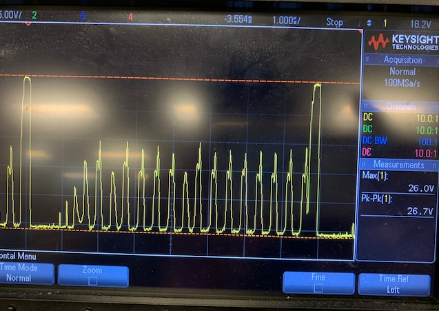

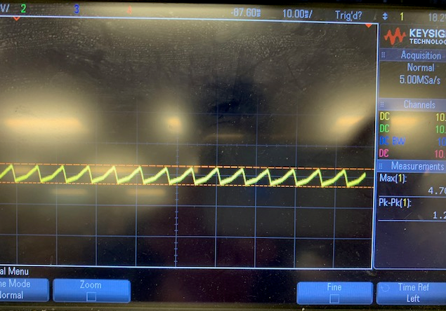

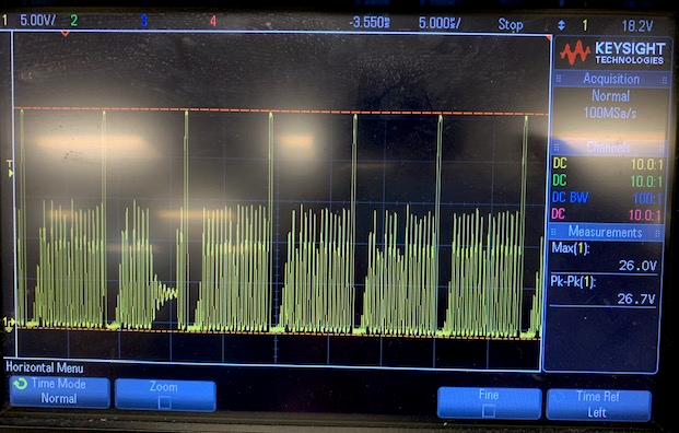

    与我之前遇到的7.5V 问题不同、这是我现在遇到的问题。
    输出接近5V、但它会像疯了一样振荡。 我检查了 SENSE 引脚、我还看到 SENSE 引脚也具有振荡噪声。
    我附加了5V 输出、电感器的开关侧和放大的开关侧图片。
    最初的7.5V 输出问题似乎是由于电源焊盘未正确焊接。 由于接地端是浮动的、因此输出电压更高。
    第二个振荡问题(当负载为10mA 时、输出电压会消失、因此为0功率)、原因是我的 BST BK 电容器未焊接。 我相信问题已经解决了!
