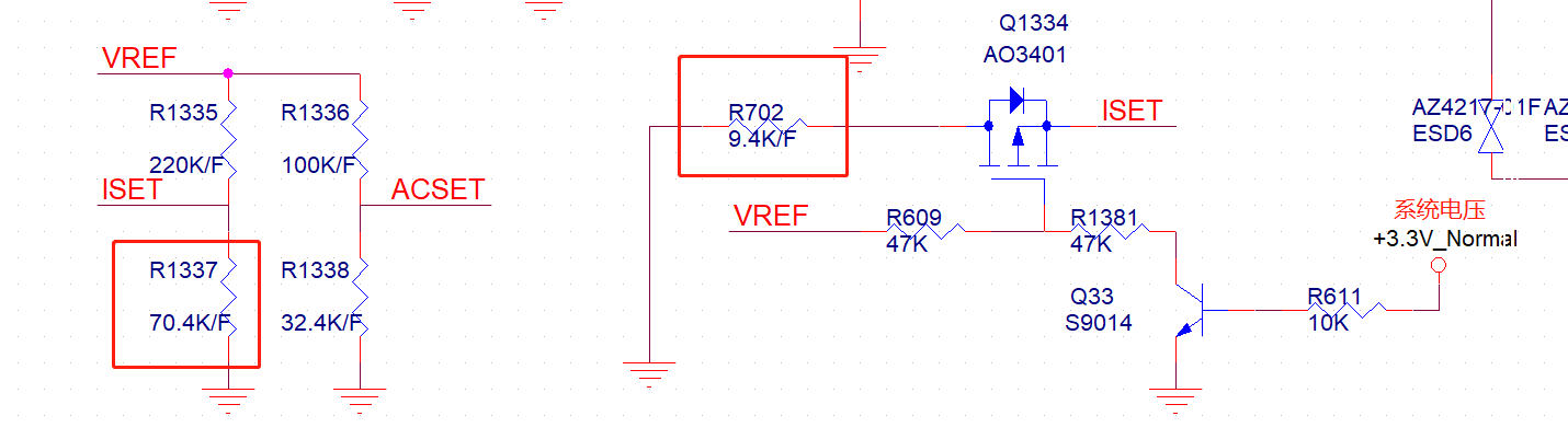

我的客户希望在系统处于不同模式时设置不同的充电电流。
当系统处于待机模式时、他们希望使用4A 为3节串联电池充电。 在系统处于工作模式时为电池充电0.8A。
原理图如下所示:
是否可行?
星号
    星型、
    请您再详细说明一下操作吗? 在待机模式下、Q33和 Q1334何时开路或短路?  在工作模式下、Q33和 Q1334何时开路或短路?
