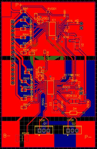

我堆叠了两个器件、以获得36V BMS 系统(10节电池配置)。 当我直接检查电池组的电压时、电压大约为36.75伏、但当我检查来自 BMS 的端子的电压时、电压仅为18.3V。 您能不能向我推荐可能出错的地方。

    您好、Matt、
    看看我的原理图和 PCB 设计
    请查看原理图。 如果有任何错误、请告诉我。
    Mounish、您好!
    我在原理图中没有看到任何明显的错误。 您能告诉我、您测量的是18.3V 电压的哪个点吗? 您能否测量 GND1和 GND 之间的电压以确保它们在电路板上断开连接?
    还应测量不同器件引脚(对于两个器件)的电压以寻找线索。
    Matt

    好的、我对电压有了更好的了解。
    由于保护触发、其中一个或两个 FET 看起来是开路的。 (当 FET 启用时、PACK-将测量与 BAT-相同的电压)。 在数据表的表9-5中、它显示了将控制哪些 FET 的保护措施。 检查可能触发保护的不同条件。
    首先、检查顶部器件的 CHG/DSG 引脚上的电压、以确定顶部器件是否检测到故障。 仔细检查电池电压以验证它们是否在范围内、检查 TS 引脚是否存在可能的温度故障、并检查是否存在可能触发某种情况的过流故障。 Talbe 9-5还显示了每种故障的恢复方法。
    Matt
    您好、Matt、
    底部器件的 SRP 和 SRN 引脚短接。 这是造成问题的原因
    2.当器件在没有任何故障检测的情况下正常运行时、栅极电压的近似值是多少? (10-16V)?
    CHG 和 DSG 输出应为11-14V。
    如果您看到错误的电流故障、您可能需要查看 SRP 和 SRN 的数据表推荐原理图(图10-9)。 我在您的原理图中没有看到这些引脚的滤波组件。 数据表中还有一些布局指南-应匹配 SRP 和 SRN 布线。

    您好、Matt、
    1.我已经更正了 SRP 和 SRN 短路,现在当我检查 PACK+和 PACK-之间的电压时,电压大约为32.90V (PACK+和 B-之间的电压为36.65V)。 我不认为 MOSFET 已经闭合、但为什么会闭合? 该32.90来自哪里?
    2.我怀疑两个器件的 LD 引脚和来自 CHG 引脚的 RGS 都连接到 PACK-。 这是正常的吗?
    在顶部器件上、DSG 引脚提供31.04V、但 CHG 引脚提供31.04V。 在底部器件上,DSG 引脚提供0V,CHG 引脚提供0V。  (上述所有电压均使用以 B-为基准的万用表进行测量)问题出在哪?
    主要问题是当我开始为电池组充电时、充电器显示没有负载。

    Mounish、您好!
    因此、根据底部器件上的 DSG 和 CHG 引脚电压、FET 看起来是断开的。 这就是为什么无法进行充电、因为与 PACK-的连接已断开。 从顶部器件发出的 DSG/CHG 信号看起来也是开启的(因此在顶部器件上未检测到故障)。 因此、您似乎仍然需要弄清楚底部器件上触发了什么保护。 根据两个 FET 均已禁用的事实、这可能是电流保护、温度保护或开路保护(请参阅数据表中的表9-5)。 是否确定 SRP/SRN 电压处于正确范围内?
    检测引脚上没有滤波器组件也可能导致问题。
    Matt

    我同意、如果您的感应电阻器为2.5m Ω、则您不可能达到保护限制。 我们的 EVM 上使用了感应电阻器引脚上的滤波器组件、但我认为不需要这些组件。 它们有助于滤除这些引脚上的噪声。
    由于两个 FET 均已禁用、因此下部器件似乎检测到电流或温度故障。
    如果您将下部器件的 LD 引脚连接到 PACK-、它应立即从电流保护中恢复并重新开启 FET。最好通过测试来查看是否是电流保护导致 FET 断开。
    如果使用10k 电阻器替换热敏电阻、则应防止触发温度保护。 这可能是尝试确定 FET 是否由于温度保护而断开的好方法。
    另一个需要考虑的问题是-如果电路板上的连接不良(GND1和 GND 短路)、您可能需要考虑是否有任何组件损坏。 您有第二块电路板吗?
