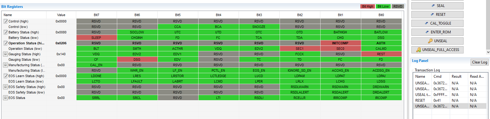

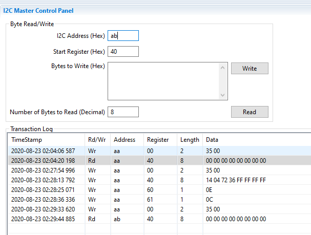

我遇到问题、仪表数次进入密封模式(没有我的命令)。 在我能够通过 bqstudio 中的命令(解封)解封它之前。 但现在它不会清除运行状态中的 SEC0位。
我曾尝试重新编程密钥以进行解封(以前是否执行过、它可以正常工作)、但它似乎是无用的。
有人可以建议、如何退出密封模式? 我将 bq34110 EVM 和 EV2400与 bqStudio 结合使用。
    您好、Vyacheslav、
    您将需要完全访问和取消密封键。
    发送方式与现在的方式不同。 您需要单独发送它们。
    先解封、然后完全访问。
