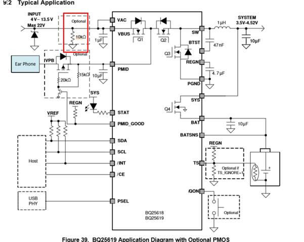

我们在新项目中采用了 DIN bq25619、您是否愿意帮助回答以下2个问题?
1.请帮助计算 TS 电阻器0~45°C、连接 NTC 电阻器。
2.请告知低于10K 电阻器的用途是什么? 0402/0201是否正常?
e2e.ti.com/.../10K_2D00_NTC_08FF_1a_09FF_.pdf
谢谢、Ian。
    Ian、
    对于 RT1和 RT2计算工具、请参阅 http://www.ti.com/lit/zip/slurax7。 虽然它是为 BQ2589x 开发的、但原理 相似、只需进行一些更改即可用于 BQ25619。
    2.可选的10kohm 电阻器是为了提高稳健性。 0402尺寸应该正常。
    宁。
