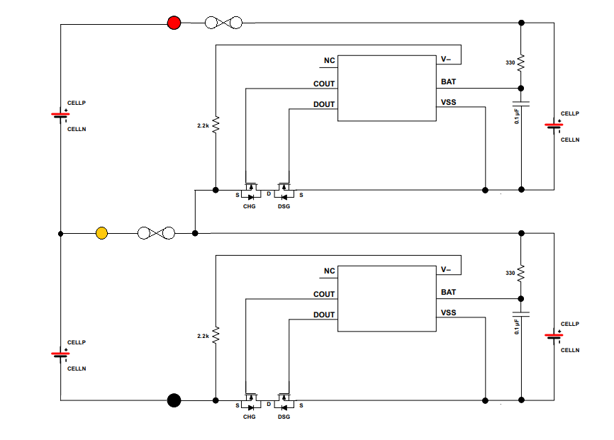

    您好、Sandy、Dilip、
    我正在考虑完全相同的做法、为2s 提供平衡和保护。  当您说处理输出和 V-比较棘手时、这是否因为您预计只会尝试使用一组 FET?  如果每个电路都有自己的一对 FET、那么不是每个电路都可以独立工作。、不知道另一个电池?

    尊敬的 David:
    您是否介意提供工程图? 两组 FET 都需要位于接地线上。

    您好、Sandy、
    很抱歉耽误您的时间-请参阅数据表中简化版式的修改版本。  每个电路似乎都是自包含的。  我可能错过了一些非常明显的东西...
    下面的布局显示了两个左侧电池为氯化锂或氯化锂原电池的拟议拓扑。
    我们的负载放置在红色和黑色端子之间。  黄色端子仅用于电压监控。  我们不需要电池平衡、因为 LiSCl 电池将决定高电流电池上的终端电压。

    尊敬的 David:
    我假设如果您要单独连接单元格、这可能起作用。 我担心如果一个器件处于故障模式而另一个器件处于故障模式、会发生什么情况。
    您是否了解过我们的一些2S 保护器? 这些可能更适合。 我建议查看 BQ2961或 BQ2962系列。 此外、您还可以使用 BQ29200并禁用电池平衡。
