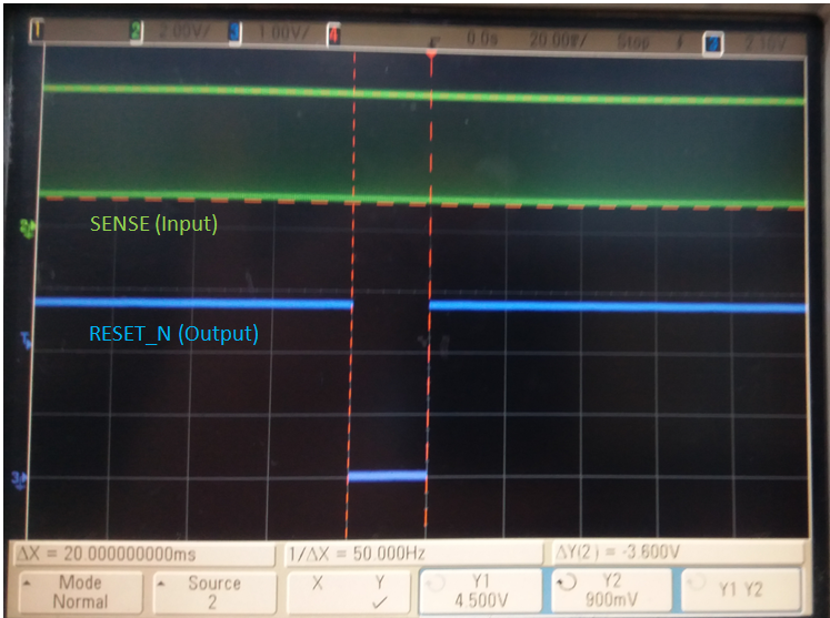

你好。 我有3个问题需要建议。 我使用 的芯片组是 TPS3808G01DBVRG4
1) 1)能否将感应器连接到高于 VDD 的电压源? 以下是我的应用:
MR =未连接、CT =未连接、复位=上拉至10K Ω、VDD = 2.8V、检测电压范围= 0V - 5V
2) 2)我发现、当我连接到6kHz 方波(高电平= 4.5V;低电平 = 1.0V)时。 尽管 VSENSE > VIT、但我仍然会得到一些意外的低电平复位(置位20ms、请参阅下图)。  我的感觉不会连接任何电容。 导致问题的原因可能是什么? 这是否与瞬态有关?
注意: 当检测到1nF 电容器时、不会发生意外的低电平复位。
3) 3) SENSE 的任何 dv/dt 要求? 如果我将 SENSE 连接到开关源、会出现任何异常、例如:10kHz?
    您好、Kean、
    1) 1)您可以、但复位输出仅显示其上拉至的电压(例如2.8V)
    2) 2)这是不寻常的行为、电容器可以解决问题很有趣。 我假设捕获的干扰大于干扰抗扰度。
    3) 3)如果您过快进入或退出复位、压摆率极快可能会导致问题、具体取决于您是否正在更新器件的抗尖峰脉冲功能。
    Abhinav。

      KEAN:我是否可以在数据表中知道、我可以在哪里参考有关滑动抗扰度的规格? 感应能够抗扰的最大脉宽是多少
    3) Ab: 如果您过快地进入或退出复位、压摆率极快可能会导致问题、具体取决于您是否正在更新器件的抗尖峰脉冲功能。
      Kean: TPS3808更适合较慢的感应源、而不是具有高 dv/dt 方波(例如:6kHz)的开关电压、对吧?

    1) 1)第9.2.2.1节规定了器件的毛刺脉冲抗扰度(感测引脚电压瞬变抗扰度)
    2) 2)快速转换实际上应该更好、前提是您没有跳进和退出复位、并且在复位时不断地输入短脉冲。 只要脉冲足够长、快速转换就更好。
