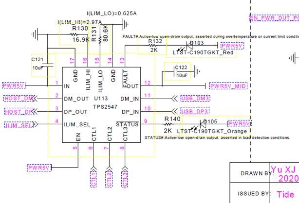

大家好、
根据我们的测试,Vout–Vin = 0.3V (@1.3A,温度= 25°C)。 请帮助检查压降为何如此高。
您能否帮助您对这个问题提供一些见解?
BR
Brandon
    您好、Zhanpeng、
    您在哪里测量 VIN 和 VOUT 电压? 为了在器件上实现精确的压降、您需要尽可能靠近 VIN 和 VOUTpins 进行测量
