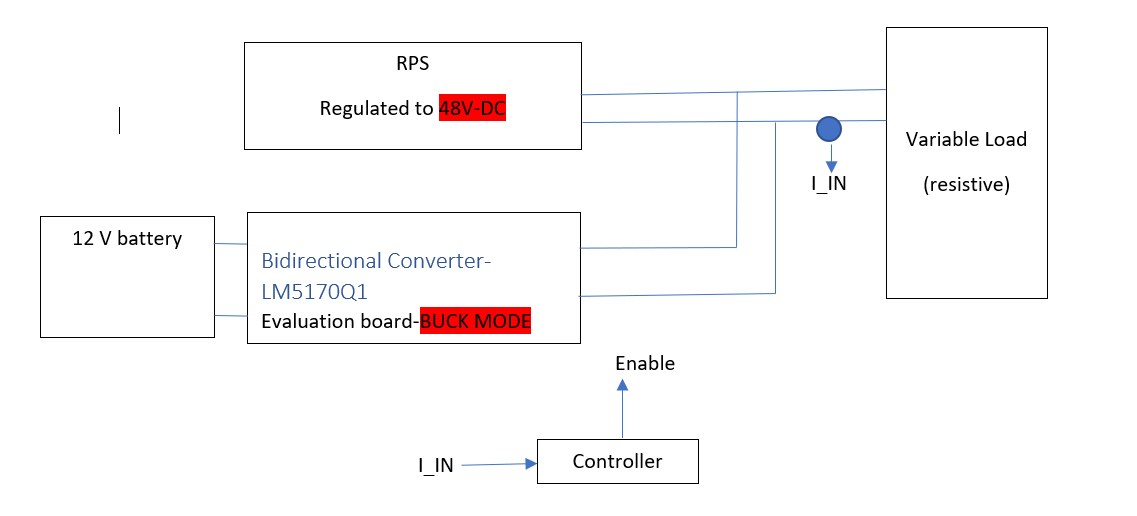

    感谢您的回答。 我们现在面临一个不同的问题。 请参考下面的草图;
    我们感应电流-i_in、根据该电流启用/禁用 LM5170板。 例如、 当 I_IN 低于特定阈值时、我们会为电池充电、如果超过阈值、我们会禁用电路板。
    当负载缓慢打开/关闭时、工作正常、但当负载快速打开/关闭时、nFault 变为低电平、控制器进入关断模式。
    我们通过短接 MOSFET (Q5、Q6、Q8和 Q9)来禁用 BRKG/BRKS。
    控制器关闭模式的原因可能是什么?
    请尽快提出建议。
    Anbarasan R
    您好、Anbarasan、
    它听起来很奇怪、因为 nFAULT 引脚在运行期间只能由外部信号拉低。 检查连接 nFAULT 的信号线、并查看是否存在意外下拉 nFAULT 的噪声。  一旦 nFAULT 为低电平、它将闭锁 IC。
    此外、您应该将跳线接头置于 J3、以禁用故障检测功能。  那么、除了外部信号外、任何内部警报都不会下拉 nFAULT。
    Youhao
    您好、Youhao、
    感谢您的回答。 问题已解决。
    最初、我们使用 UVLO 引脚打开/关闭双向板(保持使使能引脚不变)、这反过来使控制器电源 VCC 打开/关闭。  在这种情况 下、当负载电阻立即打开/关闭时、VCC 的欠压检测电路变为激活状态(电路板接通、VCC 小于8V)、控制器进入关断模式。
    稍后、我们保持 UVLO 引脚不变、并使用使能引脚打开/关闭控制器、问题得到解决。
