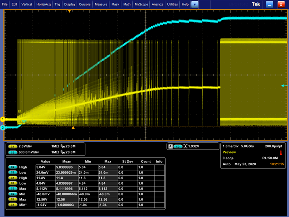

大家好、
我的客户现在正在使用 TPS53353。 当 Vo 侧无负载时、启动 波形 低于 图1。 (蓝色表示 Vo、黄色表示 SW)。 模式为 FCCM 设置。 您可以看到 Vo 没有过冲。
增加0.6A 负载电流时 的效率。 与 FCCM 模式相比、Vo (蓝色)具有过冲。  紫色是 SW 波形。
   从波形中、您‘s 看到启动周期为自动跳跃模式(它的合理值)。 在无负载的情况  下、它似乎是跳周期、当负载较小时、它似乎是 DCM。 您可以发现 DCM 具有过冲、但 跳周期没有过冲。  这里的原因是什么? 我们是否针对    不同 的负载条件更改了内部基准? 谢谢。

    这都是外部 RCC 斜坡的结果。 让我尝试解释一下这三个地区正在发生的情况。
    在这种解释中、需要记住两点。 首先、FB 的纹波不仅是来自 RCC 的注入斜坡。 Vout 和 FB 之间的串联斜坡+交流电容也会在 FB 上注入一些输出纹波。 其次、与任何降压转换器一样、输出纹波更大的 DCM。
    1. FCCM:RCC 斜坡的振幅和通过外部 RCC 注入到 FB 的输出纹波会增加 FB 电压的失调电压、从而使输出电压略高。
    2. DCM:DCM 中较大的输出纹波会导致 FB 上的纹波更大、进而导致比 FCCM 中更高的输出电压。
    3. SKIP:当脉冲之间的时间足够长时、FB 的时间常数开始影响直流输出电压。 随着负载降低、输出电容器在脉冲之间放电速度较慢、因为是负载在脉冲之间放电输出电容器。 这会导致通过 RAMP+AC 电容器传递到 FB 引脚的输出纹波的下降沿更小。 现在、FB 电压稳定至 VREF 所需的时间在触发下一个导通时间方面起着作用。 这会在跳跃模式下显著降低输出电压。
    如果您想尝试减小 DCM 中的过冲、可以尝试减小交流电容以减小注入 FB 的纹波振幅。 但是、这可能导致 FB 的纹波太小、并导致电路不稳定。
